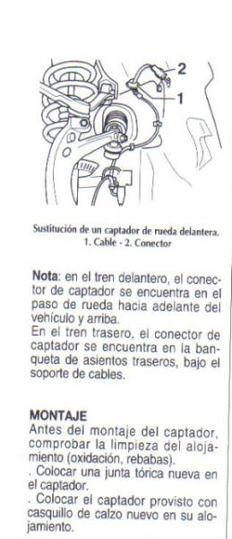

Pit Publicado 5 de Mayo del 2010 Autor Denunciar Publicado 5 de Mayo del 2010 GoNzCiD dijo: Pit dijo: Yo tampoco lo entiendo, eso si, ellos aseguran que le han hecho pruebas con el vagcom y en carretera, debe ser que el tío que las hizo era muy friolero, jejeje Hombre, lo normal y lo que te suelen hacer en cualquier taller decente dedicados a cosas de radiadores/aires acondicionados es ponerte un termometro en el aireador... salu2 Si GoNzCiD, eso es lo normal, pero igual que los frenos que me han cambiado los sensores del ABS de las dos ruedas delanteras xq daba fallo y yo solo tuve que recorrer 500 metros para darme cuenta de que iba mal, el tema es que cuando frenas por ejemplo al llegar a un cruce vas frenando de manera progresiva de menos a más, pues justo a la mitad de la frenada es como si entrara el ABS y el pedal tiembla como si detectara que las ruedas se han bloqueado, muy raro, yo creo que es la centralita del ABS la que está mal, ya veremos que dicen. Saludos Responder

Pit Publicado 6 de Mayo del 2010 Autor Denunciar Publicado 6 de Mayo del 2010 Puffy dijo: Lo de los frenos, a mi me pasó en el A6 y fue la centralita Una pasta!!! Ese es el miedo que yo tenía aunque en teoría debería de cubrirlo el seguro por el accidente, pero buenas noticias, me han llamado del conce y son los conectores ya que los sensores ya los habían puesto nuevos, espero que lo hayan probado bien y no me encuentre con la sorpresa otra vez. Saludos Responder
rulas1.9tdi Publicado 11 de Mayo del 2010 Denunciar Publicado 11 de Mayo del 2010 Pit dijo: Puffy dijo: Lo de los frenos, a mi me pasó en el A6 y fue la centralita Una pasta!!! Ese es el miedo que yo tenía aunque en teoría debería de cubrirlo el seguro por el accidente, pero buenas noticias, me han llamado del conce y son los conectores ya que los sensores ya los habían puesto nuevos, espero que lo hayan probado bien y no me encuentre con la sorpresa otra vez. Saludos hola yo sigo con el problema de los frenos al final entonces han sido los conectores¿? esos conectores son los q estan tras los pasos de ruedas q son una clema que unen los cables de los sensores de abs con otros? esque nose muy bien q es sino... otra cosa los sensores con cuantos quilometros los cambiastes? un saludo Responder

Pit Publicado 11 de Mayo del 2010 Autor Denunciar Publicado 11 de Mayo del 2010 rulas1.9tdi dijo: Pit dijo: Puffy dijo: Lo de los frenos, a mi me pasó en el A6 y fue la centralita Una pasta!!! Ese es el miedo que yo tenía aunque en teoría debería de cubrirlo el seguro por el accidente, pero buenas noticias, me han llamado del conce y son los conectores ya que los sensores ya los habían puesto nuevos, espero que lo hayan probado bien y no me encuentre con la sorpresa otra vez. Saludos hola yo sigo con el problema de los frenos al final entonces han sido los conectores¿? esos conectores son los q estan tras los pasos de ruedas q son una clema que unen los cables de los sensores de abs con otros? esque nose muy bien q es sino... otra cosa los sensores con cuantos quilometros los cambiastes? un saludo Hola, los sensores me los han cambiado por el golpe, daba error el ABS y cambiaron los dos delanteros, cuando fui a recoger el coche la primera vez el tacto del pedal era extraño, según como frenara si más fuerte o no daba la sensación de que entraba el ABS y el pedal rebotaba, lo volví a dejar y según me han dicho han cambiado los conectores y hoy que lo he recogido todo perfecto, ni se enciende la luz del ABS ni rebota el pedal. En la foto que te pongo lo podrás ver. Saludos Responder
