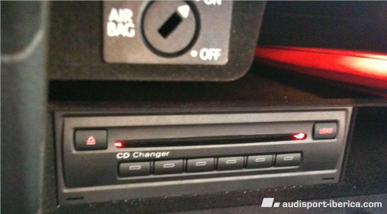

Turbin Publicado 14 de Abril del 2010 Denunciar Publicado 14 de Abril del 2010 Os pongo una foto que he conseguido del coche, no se si se diferencian los que leen mp3 de los que no o son iguales. Ha ver si con la foto se puede saber... el coche es de 07/2006, lleva mmi basic plus, navegador y telef. audi bluetooth además de volante multifunción, no se si con esa información se puede saber. Saludos. Responder
marmotapower Publicado 14 de Abril del 2010 Denunciar Publicado 14 de Abril del 2010 Os pongo una foto que he conseguido del coche, no se si se diferencian los que leen mp3 de los que no o son iguales. Ha ver si con la foto se puede saber... el coche es de 07/2006, lleva mmi basic plus, navegador y telef. audi bluetooth además de volante multifunción, no se si con esa información se puede saber. Saludos. de frente son todo iguales....hay que sacarlo y ver las pegatinas de arriba, donde te dice referencia, y pone MP3 o no... Responder
