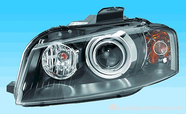

* Los primeros faros son los anteriores al reestyling, esos los puedes poner, ahora bien hay que codificar con vagcom, cambiar conexiones y creo que dan error en las largas que se pueden solucionar, además si quieres ir del todo legal has de poner regulador automático de altura de los faros y los lavafaros.

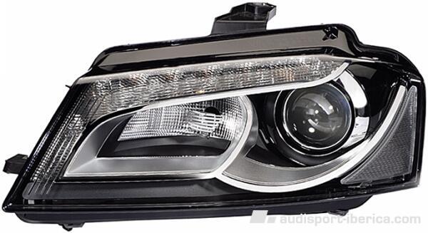

* Los segundos ya son los del reestyling, esos creo que no encajan del todo bien y creo que hay que cambiar el capó, luego tienes toda la movida como los anteriores además de los leds que creo que también dan fallo en el FIS
Asi es.
En el segundo, aparte del capo aletas paragolpes, enfin el frontal completo.
