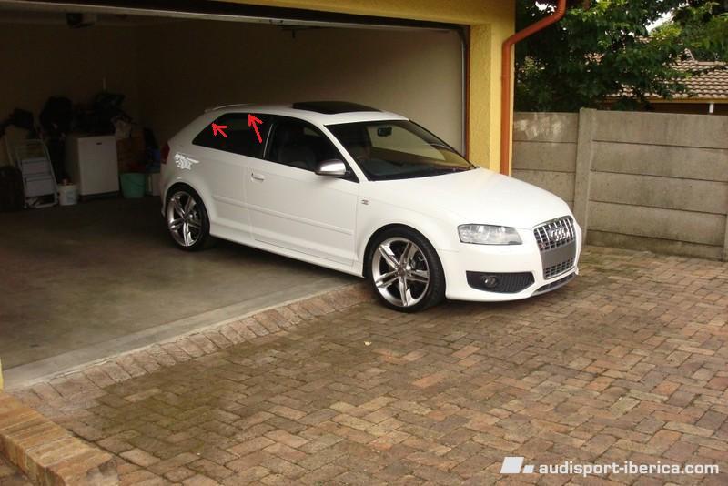

una pregunta,,,,, como las gomas de las ventanillas traseras nose puede quitar, como puedo hacer para doblarlas hacia puera(para que se pinte tmb por dentro) eh probado con cinta americana pero nada se suelta.... algun forero que sepa del tema???
Cuando me pintaron el mio, el planchista tenia una cinta de carrocero (la tipica de toda la vida) pero que tenia una tira metalica de unos 2cm.
Esta cinta (mitad papel mitad metal) la utilizo dejar separada goma de la chapa.
Se introduce la parte metalica entre la goma y la chapa y la parte de papel adesivo se pega en el cristal. Luego solo falta empapelar el resto.
