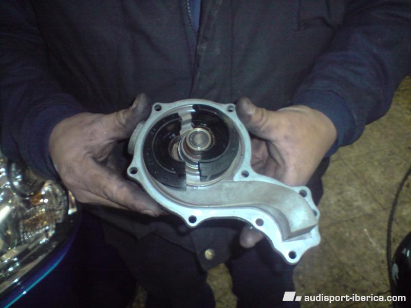

TRACKER_A6 Publicado 30 de Marzo del 2010 Autor Denunciar Publicado 30 de Marzo del 2010 Joe! Vaya faenita!!!! Asi que lo que menos se puede esperar peto... Ya lo siento! mas lo siento yo que me toca pagar una bomba de agua nueva, y lo que mas me fastidia es que la semana pasada le hice la revision un saludo Ya te han confirmado que el problema es que se te ha ido la bomba??? si,estaba medio desarmada la bomba y me ha enseñado por que no giraban las aspas Responder

TRACKER_A6 Publicado 31 de Marzo del 2010 Autor Denunciar Publicado 31 de Marzo del 2010 Hola , hoy me he acordado y le he sacado una foto a la Bomba de agua. Este es el fallo: como veis se a partido la aspa entera, me ha dicho el mecanico que es la 3º vez que ve que pase eso en su vida. que cosas, un saludo Responder
ajmmmmm Publicado 31 de Marzo del 2010 Denunciar Publicado 31 de Marzo del 2010 gracias por la foto es bueno ver que fallos se pueden producir en nuestros coches y una foto mejor que mil palabras ya nos diras por cuanto te salio la broma saludos Responder
juakoman Publicado 31 de Marzo del 2010 Denunciar Publicado 31 de Marzo del 2010 JODO!!! Pero es que se ha partido por la mitad!!!!! Responder
