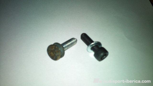

este es el tronillo torx y el que he comprado
El tornillo no parece haber estado con fijador...
Esa arandela tiene pinta de ser mala y oxidarse en dos dias, yo no la pondría, buscaría otas mejores, acordes al tornillo.
Entonces los tornillos te parecen buenos? son 6x20 ya que lo de 6x23 es dificl de encontrar, he medido los agujeros qeu tengo sueltos y algunos no tiene fin es decir van sobre hueco y los que son ciegos tienen al menos 26mm asi q podría haber pillado los de 6x25 pero cualquiera se arriesgaba.
El tornillo parece 8.8, creo que suficiente.
bueno por fin se soluciono a base de paciencia una dremel un destornillador de impacto y unos tornillos extractores y horas debajop del coche.
Tolo los tornillos no son de 8.8 son de 10 o al menos eso pone en los susodichos.
