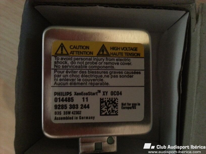

toni1984 Publicado 29 de Noviembre del 2012 Denunciar Publicado 29 de Noviembre del 2012 Hola a todos Yo tambien he sido una de las victimas con las dichosas bombillas y he comprado unas philips xenecostart d3s por unos 80¤. Ahora tengo una duda que quisiera que alguien de vosotros que esté puesto en el tema me de alguna respuesta. Resulta que las bombillas en la pegatina que llevan pone una pequeña inscripción con lo siguiente " Not for use in Europe / US". ¿Eso que significa, que funcionarán mal?. Os adjunto una fotografia. Us saludo. Responder

toni1984 Publicado 30 de Noviembre del 2012 Denunciar Publicado 30 de Noviembre del 2012 (editado) Ah�o pone nada de lo d no usar en Europa o es otra pegatina? Enviado desde mi S2 usando Tapatalk 2 Rectifico. Parte inferior derecha. Esa inscripcion la pone en la parte inferior izquierda de la lampara. En la fotografia que adjunté se puede apreciar. Editado 30 de Noviembre del 2012 por toni1984 Responder

ze pequeño Publicado 16 de Diciembre del 2012 Denunciar Publicado 16 de Diciembre del 2012 Hola a todos Yo tambien he sido una de las victimas con las dichosas bombillas y he comprado unas philips xenecostart d3s por unos 80¤. Ahora tengo una duda que quisiera que alguien de vosotros que esté puesto en el tema me de alguna respuesta. Resulta que las bombillas en la pegatina que llevan pone una pequeña inscripción con lo siguiente " Not for use in Europe / US". ¿Eso que significa, que funcionarán mal?. Os adjunto una fotografia. Us saludo. personalmente, pasaría de ese tema de "not for use...", es una làmpara de xenon de 4300k, por lo tanto es totalmente válida para nuestros coches, desconozco la razón de ese texto, pero todas estas lámparas a gas, son operativas en nuestros coches sin ningún problema Responder
