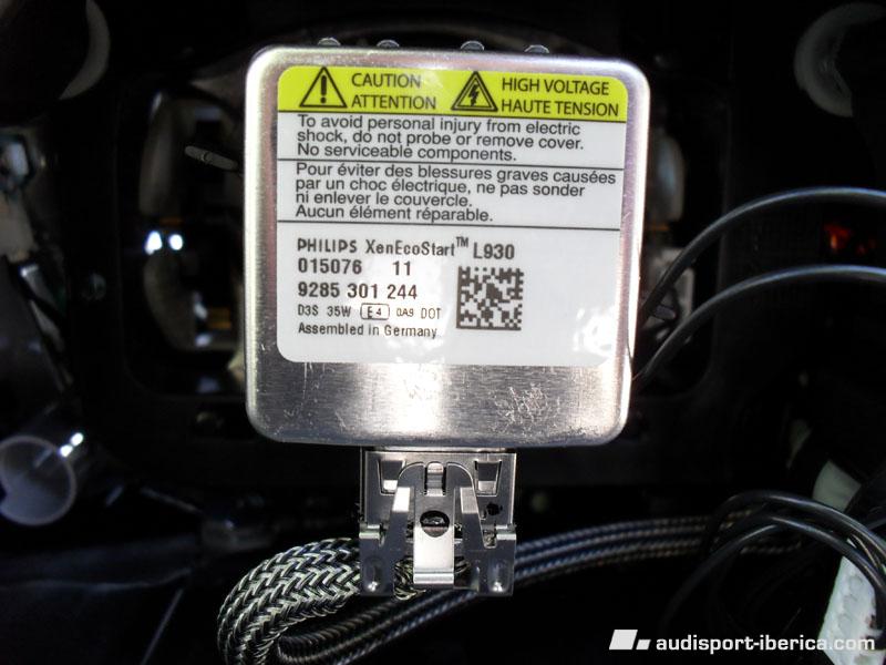

Rushifuru Publicado 24 de Septiembre del 2010 Denunciar Publicado 24 de Septiembre del 2010 Menos mal que te apañas solo, porque como tengas que depender de los amigos... Vaya empanao estoy hecho, las fotos, al final, las tenia en casa y no en el curro pero veo que te has apañado y te has buscado la vida (que remedio) Al final has sacado el faro?, o la foto es de lo que hay en la tapa redonda de goma Un saludo!! Responder
Rushifuru Publicado 24 de Septiembre del 2010 Denunciar Publicado 24 de Septiembre del 2010 Vale, esta es la foto de la ref. de mi bombilla (del coche jeje) D3S 35W PHILIPS XenEcoStart L930 Un saludo P.D. Mas vale tarde que nunca Responder
javivitf Publicado 24 de Septiembre del 2010 Denunciar Publicado 24 de Septiembre del 2010 Quitar no lo he quitado, sacado casi todo el faro pero no tenia narices a quitar la clema de los cables, mire la pegatina y hay estaba las posibles bombillas que funcionan. A ver si me puedes explicar como quitar la clavija. Responder
