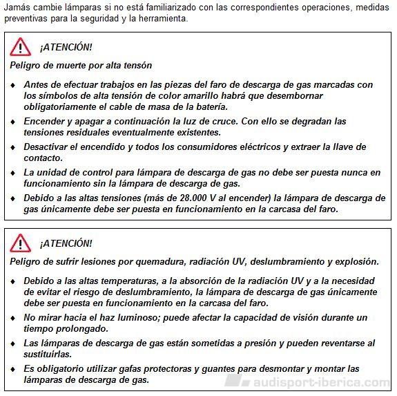

vwgolf Publicado 26 de Septiembre del 2010 Denunciar Publicado 26 de Septiembre del 2010 (editado) Muy interesante el post JAVIVITF y rushifuru, la verdad es que valen un ojo de la cara estas bombillas. ¡Toco madera para que no se me funda ninguna! Os quería comentar por si no lo sabeís que debeís tener muchísimo cuidado a la hora de sustituir estas bombillas por riesgo de descarga eléctrica ya que el sistema de faros de xenón cuenta con unos condensadores que como los descargueís sin querer y hagaís contacto se os pueden poner los pelos de punta ya este sistema trabaja con alta tensión, según he podido leer en las características de las bombillas, con 1300 V de corriente continua. Echad un vistazo al Elsawin a ver que dice al respecto para la sustitución de las lámparas por si es necesario o no descargar previamente los condensadores antes de sustituir las lámparas. Un saludo. Editado 26 de Septiembre del 2010 por vwgolf Responder

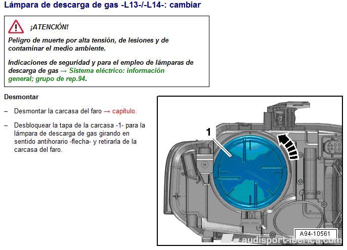

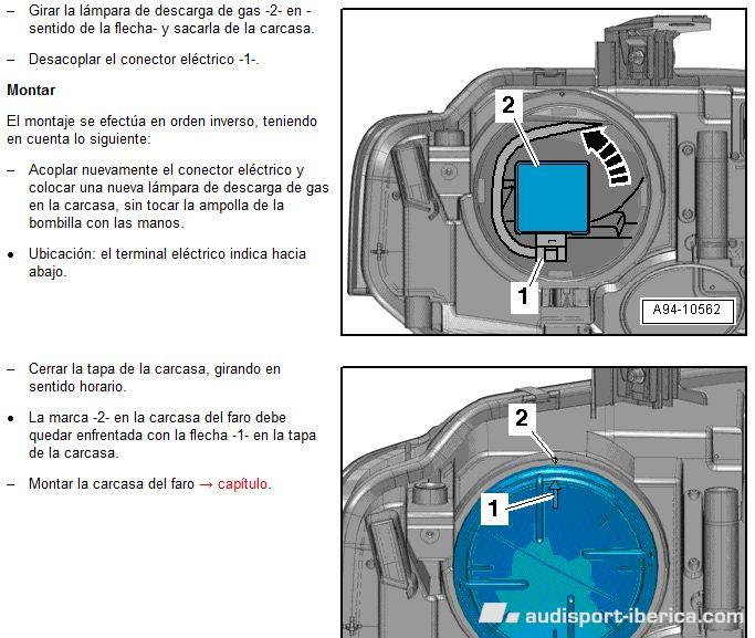

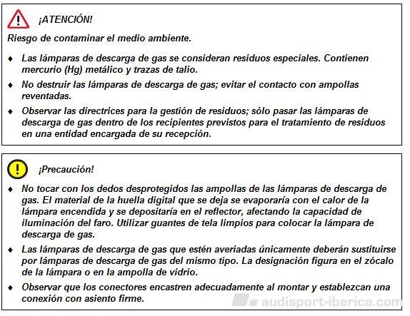

penzoil Publicado 27 de Septiembre del 2010 Denunciar Publicado 27 de Septiembre del 2010 Buenas, pues mirando el elsawin, os pongo la información que creo interesante al respecto. No creo que sea necesario desmontar todo el faro como indica, si es asi me lo decis y subo las instrucciones. Responder

vwgolf Publicado 28 de Septiembre del 2010 Denunciar Publicado 28 de Septiembre del 2010 (editado) Pero aun no me ha quedado claro....como se descarga el condensador para poder hacerlo con seguridad? No es necesario descargar los condensadores de los faros si se siguen las instrucciones paso a paso facilitadas por penzoil. Cuando lo hagaís utilizad unos guantes de protección finos y unas gafas, nunca toqueís la ampolla de cristal de la lámpara y procurad cambiarla cuando esta esté fría, a la hora de desconectar el conector de la lámpara no toqueís los terminales del cable de alimentación ni los de la lámpara. Si desembornaís la batería de su masa y seguís todos los pasos como lo de encender las luces para eliminar la tensión residual, etc... no vaís a tener ningún problema en cambiarlas. Los condensadores se descargan con algunos polímetros que están preparados para ello pero al ser tensiones tan altas no os lo aconsejo porque correís el riesgo de sufrir una descarga eléctrica o de hacer un corto en vuestro coche. Es más sensillo hacerlo como dice el Elsawin que a bien ha tenido el gusto de facilitarnoslo penzoil. Un saludo. Editado 28 de Septiembre del 2010 por vwgolf Responder
Asturr Publicado 28 de Septiembre del 2010 Denunciar Publicado 28 de Septiembre del 2010 Gracias VWGolf la verdad es que era mera curiosidad porque no tengo que cambiar ninguna bombilla y espero tardar mucho en tener que cmabiarlas jeejej Un saludo Responder
vwgolf Publicado 28 de Septiembre del 2010 Denunciar Publicado 28 de Septiembre del 2010 Gracias VWGolf la verdad es que era mera curiosidad porque no tengo que cambiar ninguna bombilla y espero tardar mucho en tener que cmabiarlas jeejej Un saludo De nada Asturr, en teoría los condesadores se descargan como explica el Elsawin, eliminando la tensión residual que tienen de forma controlada, es decir, si desembornamos la masa de la batería al no tener alimentación de forma permanente la lámpara de xenón al accionar nosotros con el mando de luces las cortas provocaremos que estos se descarguen de forma controlada sin que corramos peligro de electrocución ya que los condesadores se basan por el principio eléctrico de la carga/descarga, es decir, que se descargaría y no se volvería a cargar al estar desembornada la batería. Así también se descargan los condesadores de las TV o de los hornos microondas, se desconecta el cable de alimentación de corriente y se pulsa el interruptor de encendido del aparato evitando de esta forma una descarga eléctrica que puede ser fatal pudiéndo quemarte por el paso de corriente o llegar a tener un paro cardiaco y morir. No es la primera vez que pasa. Un saludo. Responder
