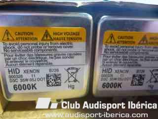

carromato Publicado 22 de Agosto del 2011 Denunciar Publicado 22 de Agosto del 2011 Los faros se les puede poner: D3R - D3S - D4R - D4S 2000H/35W MAX 1300V DC 42V AC muy buenas me llegaron hoy la bombillas pero me da que me las mandaron mal osea q creo q no me valen, algun alma caritativa me lo podria confirmar? graciasssssss pongo la foto pero por si no sale pone D3 C y yo no pedi eso , eso lo tengo clro creo jjjjj me puede confirmar alguien q no valen estan bombillas , graciassssssssss Responder

carromato Publicado 23 de Agosto del 2011 Denunciar Publicado 23 de Agosto del 2011 Entonces no te valieron carromato? Decir que yo llevo montadas las 6000k y no me parecen ni tuning ni nada por el estilo, creo que en su dia colge unas fotos y lo que si se notan es mas blanca en vez de tan amarilla la luz... Muy buenas, el tema es q no son las D3 S sino q me madaron unas d3C, y claro, no se si valen, si paasara algo si las pongo si yo q se por eso preguntaba, las fotos si las he visto y me parece correcto, me da miedo fastidiar algo, yo creo q el tema de las letras tenga q ver con el conector pero no encuentro informacion....... ahi esta la cuention, tu recuerdas si te llegaron S ò C???? Un saludoooo Responder
iduaeht Publicado 24 de Agosto del 2011 Denunciar Publicado 24 de Agosto del 2011 Ni idea la verdad.... las puse y funcionaron... pero teninendo en cuenta que en este anuncio de ebay: http://cgi.ebay.com/ebaymotors/HID-Xenon-BULB-D3S-D3R-D3C-Headlight-light-4300K-Audi-/180711765496 La venden como si fuera la misma yo probaria a ponerlas, me imagino que sean las mismas.... Un saludo Responder
