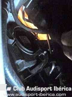

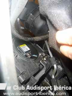

carromato Publicado 26 de Agosto del 2011 Denunciar Publicado 26 de Agosto del 2011 Bueno esta puesta, de momento no dice nada el ordenata, la consola de instrumentos como se diga , ire contando, a ver no saque la rueda, puede q sea mas comodo, pero yo soy asi xd , por el paso de rueda y con ella, girada a la derecha solte tornillos torquem, y grapas, dan guerra las grapas, luego tire del fieltro , aparece la tapa, y esta la bombilla, yo desconecte la pastilla del foco para operar, una rosa lila, como bien indican en este post la bombilla sale con un giro de pocos grados a la izquierda. Lo cierto es que si me costo enfocar la bombilla, seria un poco de todo la postura, algo la rueda etc, finalmete con un leve giro pero estaba algo recio se puso vertical, encendi el coche con mas miedo q otra cosa, y lucio el tema, xddd Vermeos si no pasa nada , si se ve una diferencia enorme frente a la otra , algo azulada quizas si, sobretodo al empezar. Para queon prefiera sacar el foco en el manual de instruciones indica perfectamente donde estan los tornillos y todo pag 322, yo opte por esta otra via , xq si rompo una pestaña prefiero q sea en el paso de rueda , no se............... Responder

carromato Publicado 27 de Agosto del 2011 Denunciar Publicado 27 de Agosto del 2011 Pues dos cosas, mañana me voy a Asturias y un cegato como yo dara su humilde opinion si se ve mas o no, el azulado se nota al encender pero despues, a los segundos ves un blanco con un final azulado, supongo que por eso diria gente en este post lo de 5000. Cambie la bombilla de la derecha hace un rato , el cambio fueron 13 min, por el paso de rueda, exactamente quite dos grapas y dos torquem, creo q tardo mas con las grapas que con todo. si es cierto q al meter la manocon la bombilla nueva no es lo mas comodo del mundo pero bueno , no da mas me recuerda el cambio de luces de unos cuantos coches de novias ...... , quito la pastilla de cables esa que va al foto color lila , y poco mas, creo q asi es mas q sencillo. Responder
