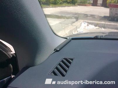

pakiko Publicado 24 de Mayo del 2010 Autor Denunciar Publicado 24 de Mayo del 2010 oye una pregunta os ha venido la sd de 2gb, es que creo que a mi no me ha venido, que es lo que lleva, si alguien la tiene me puede hacer una copia. saludos Buenas pakiko. A mi me venia puesta en la ranura del rsn. Teniá pendiente agradecte tu gestión en la compra conjunta. Gracias Mis primeras opiniones del equipo: -Esta mañana he probado el igo hasta el trabajo a la vez que escuchaba la radio y me ha sorprendido gratamente, se corta la radio da la instrucción y vuelve la radio. (si.............. he llegado al trabajo ). La antena GPS la he puesto en una zona metalica detras de los fusibles y parece que recibe bien entre 5 o 6 satelites. -La TV se ve bastante bien en parado. En marcha nada, casi mejor por seguridad. -El teléfono lo he probado solo una vez, yo lo tengo sin micro exterior y me decían que se oía un poco bajo pero que bastante bien, yo oía muy bien. La agenda ni idea como intertar sincronizarla ¿alguien sabe?. También he probado a reproducir musica desde el teléfono va bien. -La recpción de la radio un poco peor que la original. Al que vaya a hacer el cambio a 2 din decirle que los laterales del clima no los corte en recto, que llevan un pequeño radio yo lo he cortado en recto y me queda una pequeña olgura en la parte central de los laterales.(pondré fotos) Seguiremos salseando. Saludos. gracias MAJ pero sin vosotros jamás hubiese tenido yo ese precio tb. En cuanto la sd la buscaré pq lo tengo en el coche sin instalar, hasta mañana (eso espero), eso sí el instalador cuando vió el micro externo me dijo que mejor no lo pusiese, me ha dicho que me pondrá uno del parrot. REcapitulemos, que le debo decir al instalador mañana para la recepción de radio y que no se vea la pantalla azul, he visto la web del dynavin, pero prefiero explicarselo yo, pq sino es probable que no me lo haga. saludos

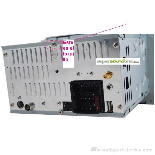

MAJ Publicado 25 de Mayo del 2010 Denunciar Publicado 25 de Mayo del 2010 :ranting2: :ranting2: :ranting2: :ranting2: :ranting2: Buenas noches, por decir algo. Hoy cuando iba al trabajo se ha apagado el equipo y no ha habido manera de encenderlo. Al volver a casa se me ha encendido otra vez pero se ha vuelto a apagar y no se a vuelto a encender. He revisado todas las conexiones y que llega alimentación general entre los cables negro y amarillo, también llegan 12 voltios al cable rojo de alimentación al equipo y también llegan 12 voltios al naranja cuando enciendo las luces y de echo se iluminan los botones del equipo, entre el cable blanco y azul que coinciden con el canbus del conector también hay tensión entre ellos sobre 2,5 voltios si no recuerdo mal y con respecto a masa también había tensión pero no recuerdo a que nivel. No se si me podéis ayudar,a las 19:30 he intentado hablar por tlfno con SSO pero no me han cogido les voy a mandar un correo a ver como se portan. :ranting2: :drooling: Saludos, espero que no os pase lo mismo.
