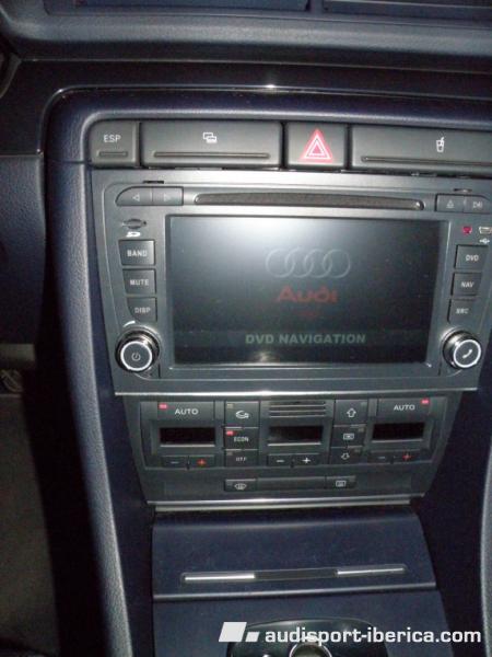

cherri Publicado 4 de Julio del 2010 Denunciar Publicado 4 de Julio del 2010 Pues no me he podido resistir a la tentación de ponerle el embellecedor al navegador, tal y como expuse en un post anterior, teniendo en cuenta que me tienen que cambiar el navi, ahora lo he puesto provisional. Espero que comenteis vuestros pareceres, críticas etc., serán bién recibidas. Saludos.
