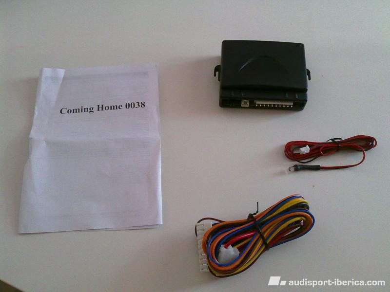

YAYO Publicado 5 de Abril del 2010 Denunciar Publicado 5 de Abril del 2010 Pues hoy me he puesto a montarlo y...... bueno, se me habia olvidado pillar un cable, por lo que no he podido hacerlo. Aun asi lo voy a explicar sin imagenes y cuando lo monte las pondre. El aparatejo lo compre por eBay Alemania tal como indica el post de www.clubaudis3.com y he tenido la ayuda del chico de S3 passion (Francia) Como se puede ver en la imagen, viene la centralita, el sensor y el cableado. Hay que desmontar la consola inferior a la barra de direccion y parte de la consola central. No tiene mucho misterio. El sensor se pone si quieres que las luces NO se enciendan durante el dia y del resto de cables solo se usan los siguientes: - El rojo se pone une mediante robacable al cable del PIN 15 de la toma de la botonera de encendido de luces - El naranja se empalma mediante robacable al rojo (anterior) entre la centralita y el fusible (no despues) - El negro hace masa - El naranja y negro se empalma mediante robacable al PIN 9 de la botonera - El azul se empalma con el cable verde y negro del PIN 6 del cableado que sale del boton de los 4 intermitentes. El resto de cables es pos si se quiere poner luces de posicion y/o cruce. Asi puede parecer complicado, pero lo unico complicado es desmontar el salpicadero y pasar los cables. Espero que te haya servido y cualquier duda comentamelo !! S3ludos Responder

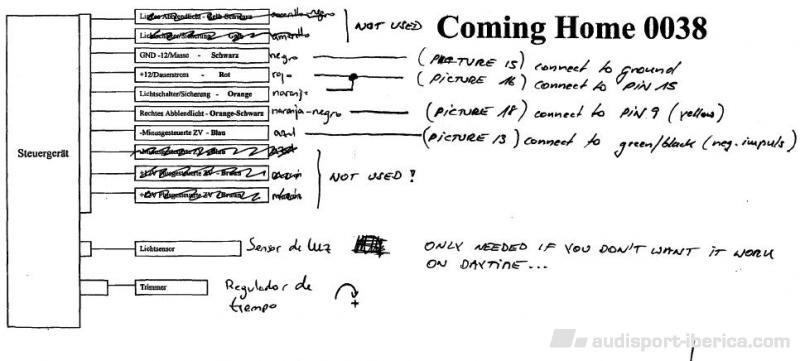

YAYO Publicado 5 de Abril del 2010 Denunciar Publicado 5 de Abril del 2010 El cable es uno cualquiera, pero lo necesito para llevar la señan de los 4 intermitentes a la centralita. Pongo los esquemas que me paso el de S3 passion. Responder
Freestylero Publicado 5 de Abril del 2010 Denunciar Publicado 5 de Abril del 2010 con eso has explicado se enciende los antinieblas solo durante cuanto tiempo?? Responder
YAYO Publicado 5 de Abril del 2010 Denunciar Publicado 5 de Abril del 2010 con eso has explicado se enciende los antinieblas solo durante cuanto tiempo?? Sólo los antinieblas. Si se conecta los cables amarillo y amarillo y negro (que hemos dejado separados) a un rele y este al PIN correspondiente a las luces de posicion, se encenderian tambien estas. Lo que ese esquema no lo tengo muy claro (ya que de electronica apenas entiendo). Cuando le das al mando para abrir el coche, se encenderian las antiniebla hasta el momento que das a contacto. Y para cuando lo cierras, la centralita tiene una ruedecita para variar el tiempro, mas o menos entre 15 y 25 segundos. Responder
