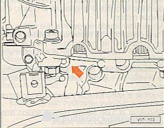

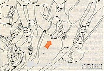

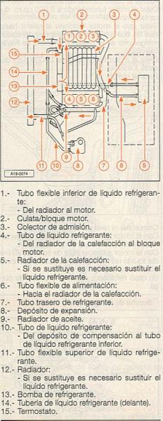

GONZALO165 Publicado 1 de Abril del 2010 Denunciar Compartir Publicado 1 de Abril del 2010 !º abrir el deposito de expansion del refrigerante y desmontar el aislamiento acustico inferior. 2º colocar una bandeja bajo el motor para recoger el liquido. 3º Desacoplar el tubo flexible inferior derecho del radiador, desbloqueando para ello las presillas de sujeccion. Abrir ademas el tornillo de evacuacion de refrigerante del motor 4º desmontar ademas el tubo flexible del liquido refrigerante del radiador del aceite, y dejar que salga el resto del liquido refrigerante. Voy a editarte unas imagenes para esto jubi ok? (atencion a los pasos para el llenado y la purga) Responder Enlace al comentario Compartir en otros sitios web More sharing options...
GONZALO165 Publicado 1 de Abril del 2010 Denunciar Compartir Publicado 1 de Abril del 2010 Este es el esquema de refrigeración al completo, y las imagenes de ayuda que acompañan al vaciado del sistema Responder Enlace al comentario Compartir en otros sitios web More sharing options...

jubi Publicado 1 de Abril del 2010 Autor Denunciar Compartir Publicado 1 de Abril del 2010 La primera foto es del motor visto desde arriba verdad??? Responder Enlace al comentario Compartir en otros sitios web More sharing options...
jubi Publicado 1 de Abril del 2010 Autor Denunciar Compartir Publicado 1 de Abril del 2010 ¡Tampoco es tan complicado jubi!. Eso si ,hay que hacerlo pasito a pasito con mucha paciencia y sin olvidarse de nada. Respecto a la T que le adaptaste, si no pierde por ahí aún bajo presión del sistema, no considero importante p***erle la T original tio. Lo que no he llegado a entender del todo es porque razón quieres cambiarle todo el refrigerante. ¿Es que le toca ya?. Lo has visto demasiado sucio o algo? ¿Se calienta demasiadpo el coche? ... Aqui estoy Nop...el otro dia fui al monte por un camino vecinal y le di un golpe en los bajos. A raiz de ahi, me pierde bastante agua y fijo que no es por la "T". Lo primero que he de hacer es ver si no he roto el radiador, y una vez ahi, mirar por donde me pierde. Una pregunta...el agua del radiador entonces, no hay que evacuarla verdad??? Responder Enlace al comentario Compartir en otros sitios web More sharing options...
GONZALO165 Publicado 1 de Abril del 2010 Denunciar Compartir Publicado 1 de Abril del 2010 Si, la primera foto es una vista desde arriba del motor, pero de manera esquematica y tratando solo el sistema de refrigeración. Cuando se vacia el sistema, se hace por completo. Por una parte el agua que aun esté en los tubos "duritas", por otra lo que haya en el radiador e incluso el agua que este en el radiador de aceite, y por ultimo el agua que este en el propio motor. De hecho para hacerlo correctamente y con las mayores garantias, los profesionales suelen una vez vaciado el sistema, lavarlo bien a presion en todas las partes posibles antes de rellenar y purgar. Estos coches llevan una mezcla de refrigerante especial de Audi, y aunque no sea lo mas importante, si que esta muy indicado... Perdon por el tocho Responder Enlace al comentario Compartir en otros sitios web More sharing options...
