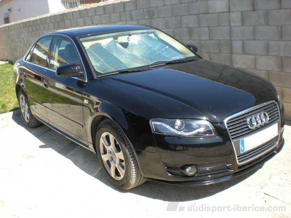

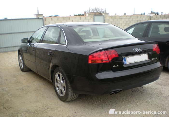

Berlinés Publicado 20 de Agosto del 2010 Denunciar Publicado 20 de Agosto del 2010 (editado) Hola, yo le tengo puesto a mi b7 las del b8, pero necesita centradores y como no es para jugársela y comprar unos de plástico me los hizo un tornero artesano en acero y al milímetro, perfectas, los 4 anillos te salen unos 80€. En Sevilla llégate al Polígono de Sevilla Este. Editado 20 de Agosto del 2010 por Berlinés Responder
