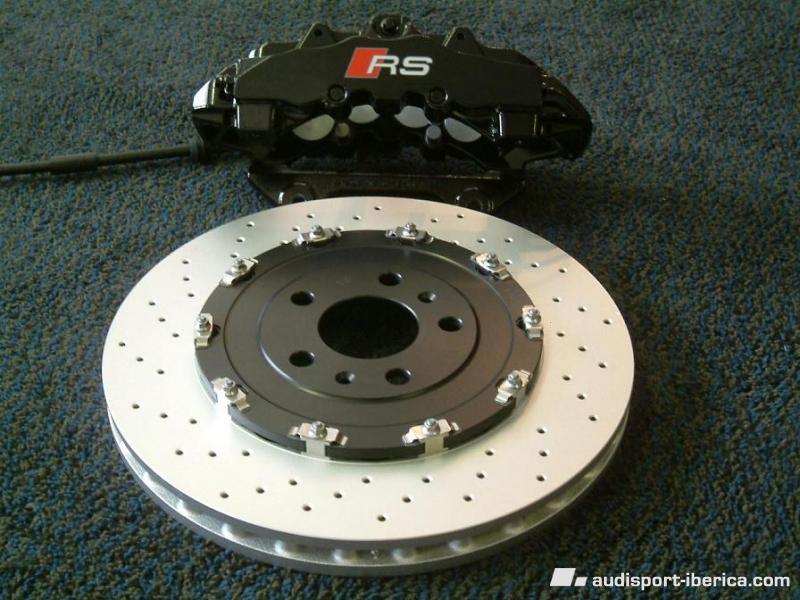

Mi primera opción era montar el kit de frenos del audi RS4 que se puede ver en la imagen
Pero despues de consultarlo en el concesionario y que me soltasen todo un rollo (que si tengo que cambiar el buje, que si tengo que cambiar amortiguacion completa......) vamos, tonterias. estoy pensando en decantarme por otras opciones comerciales, y la siguiente es una de ellas.

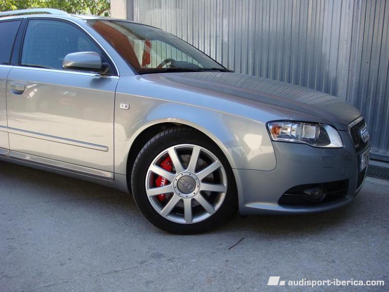

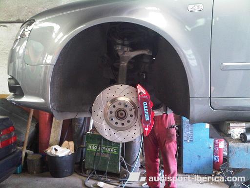

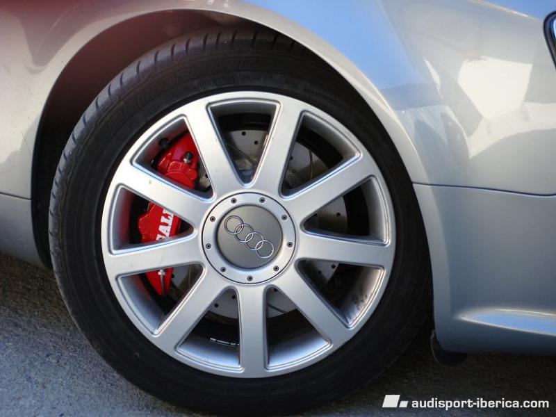

Bueno, pues despues de 3 meses de espera (vaya vergüenza) ha llegado el deseado kit de frenos, y este es el resultado visual
En cuanto a potencia de frenada.... me han dicho que los primeros 2000km no les de caña, asi que de momento toca conducir suavecito
........ una foto mas:
