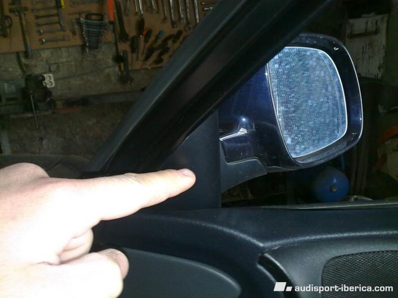

Este es el embellecedor que hemos de quitar. Tan solo se had e bajar la ventanillay tirar de el hacia atras

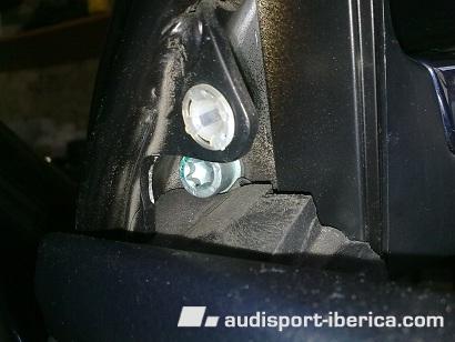

Una vez quitado el embellecedor veremos estos dos tornillos, el blanco de arriba es donde va el embellecedor unido por su pestaña. El de abajo tan solo necesitamos la llave allen correspondiente, desmontamos el retrovisor y desconectamos los cables interiores del retrovisor. Sustituimos por el nuevo y pista 40 B) Aun no me han llegado de alemania los nuevos, calculo que lleguen para la semana que viene o la siguiente, ya subiré las fotos . Espero no me de la lata el conectar los intermitentes de los retrovisores a los del coche. Espero sea tan sencillo como empalmar el cable que traen los retrovisores con los del coche........
