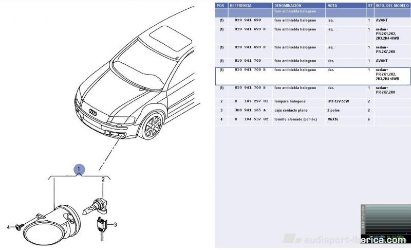

JOVARO Publicado 2 de Abril del 2010 Denunciar Publicado 2 de Abril del 2010 Pues eso, que ayer lavando el coche me di cuenta que el cristal estaba agrietado. Supongo que alguna piedrecita de algún coche. El interior está impecable y funciona correctamente. Se ha de cambiar todo el faro, o sólo el cristal? Sabeis el precio? Gracias por vuestra ayuda. Saludos. Responder
Malo Publicado 2 de Abril del 2010 Denunciar Publicado 2 de Abril del 2010 Hola JOVARO, no hay recambio de cristal, tienes que cambiarlo entero, para un berlina la referencia del lado derecho es 8T0 941 700 B y cuesta sobre 57€. Saludos, Malo. Responder
JOVARO Publicado 2 de Abril del 2010 Autor Denunciar Publicado 2 de Abril del 2010 Muchas Gracias Malo por tu ayuda!!! Supongo que sacando la rejilla frontal y el tornillo 4 del dibujo que adjuntas, será suficiente para poder cambiarlo, es así? Saludos. Responder
Malo Publicado 2 de Abril del 2010 Denunciar Publicado 2 de Abril del 2010 Jovaro, es como tu comentas, además como la bombilla esta bien las aprovechas y listo. Saludos, Malo. Responder
joseluis__79 Publicado 2 de Abril del 2010 Denunciar Publicado 2 de Abril del 2010 Muchas Gracias Malo por tu ayuda!!! Supongo que sacando la rejilla frontal y el tornillo 4 del dibujo que adjuntas, será suficiente para poder cambiarlo, es así? Saludos. No es un tornillo,son 2.Sacas la rejilla frontal con la mano y has de quitar 2 tornillos torx y ya te sale todo el foco,tendrás que cambiar la bombilla al nuevo y poner este último. Responder
