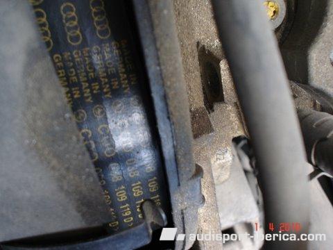

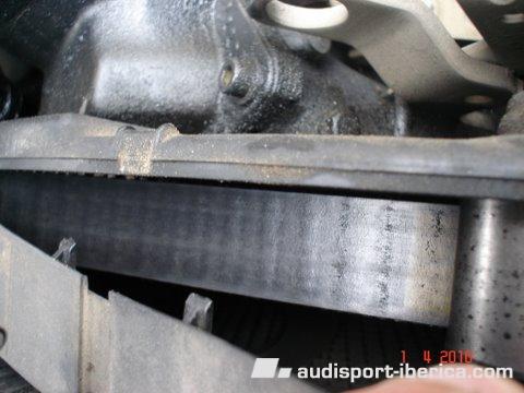

JSDenelparo Publicado 2 de Abril del 2010 Denunciar Publicado 2 de Abril del 2010 Bueno pues trasteando por el motor me acabo de llevar un susto al mirar la correa y no tengo ni idea de cuando se cambio, compre el coche el año pasado!pongo fotos aver que opinais, si tubiera el dinero la cambiaba mañana mismo, en el caso de estar bastante mal lo dejare y usare la scenic! averrrr Responder
rlaurent Publicado 2 de Abril del 2010 Denunciar Publicado 2 de Abril del 2010 Hombre, a simple vista no se ve gastada no? Cuantos km tiene el coche? Normalmente cuando te cambian la correa, los mecanicos acostumbran a escribir en la tapa los km con los que han hecho el cambio..... Responder
cesaravant Publicado 2 de Abril del 2010 Denunciar Publicado 2 de Abril del 2010 Hola, cuantos km tiene el coxe? y cuantos años tiene? es un dato importante,a simple vista se ve gastadilla,pero ese desgaste exterior es del tensor lo importante son los dientes interiores fijate ave si tan muy agrietados. salu2. Responder
JSDenelparo Publicado 2 de Abril del 2010 Autor Denunciar Publicado 2 de Abril del 2010 (editado) El coche tiene 250.000 km y segun el dueño 2 correas de distribucion pero no veo ni fecha ni km del antiguo cambio! mirare aver si puedo hacer la foto a los dientes!! Editado 2 de Abril del 2010 por JSDenelparo Responder
NITROSO Publicado 2 de Abril del 2010 Denunciar Publicado 2 de Abril del 2010 Hombre, a simple vista no se ve gastada no? Cuantos km tiene el coche? Normalmente cuando te cambian la correa, los mecanicos acostumbran a escribir en la tapa los km con los que han hecho el cambio..... Macho cambia los cristales de las gafas..... jajajajajajaa. La correa se ve echa polvo así que cámbiatela cuanto antes si no quieres pagar un motor nuevo. Saludos Responder
JSDenelparo Publicado 2 de Abril del 2010 Autor Denunciar Publicado 2 de Abril del 2010 Que put*da y yo sin un duro!!! hay bastante riesgo por lo que se ve no?? Responder
gallu81 Publicado 2 de Abril del 2010 Denunciar Publicado 2 de Abril del 2010 Si por aquí te dicen que está gastada, así será. Cámbiala en cuanto puedas, que si no avería y gorda. Responder
JSDenelparo Publicado 3 de Abril del 2010 Autor Denunciar Publicado 3 de Abril del 2010 La verdad que no me gusta nada la pinta que tiene!! Gracias a todos!! Responder
matrix Publicado 3 de Abril del 2010 Denunciar Publicado 3 de Abril del 2010 Esa correa tiene los dientes muy marcados, tiene los (dias-meses) contados. Responder
RomuloTDI Publicado 3 de Abril del 2010 Denunciar Publicado 3 de Abril del 2010 Yo la veo bien, haces muchos km al año?? yo creoq ue si no haces muchos aun tienes correa para unos cuantos meses, o incluso el año entero. s2. Responder
JSDenelparo Publicado 3 de Abril del 2010 Autor Denunciar Publicado 3 de Abril del 2010 pues hago 15 - 20 km al dia y una vez cada dos semanas suelo coger autopista y hago 120 km ese dia, lo que con la correa ASI no me fio, hoy ya no lo he cogido!!!! pero el problema es que hasta que no empiece a trabajar no tengo un centimo!! Responder
futsan Publicado 3 de Abril del 2010 Denunciar Publicado 3 de Abril del 2010 Joer,,, en la foto de la izquierda se aprecia una zona cuarteada, y eso solo pasa cuando el material se degrada. yo no me arriesgaria. saludos! Responder
JSDenelparo Publicado 3 de Abril del 2010 Autor Denunciar Publicado 3 de Abril del 2010 Joer,,, en la foto de la izquierda se aprecia una zona cuarteada, y eso solo pasa cuando el material se degrada. yo no me arriesgaria.saludos! si en esa zona tiene una grieta de unos 3 centimetros en sentido de giro y casi por todo tiene unas pequeñitas de unos 2 milimetros cruzadas, todas ellas sin apenas profundidad!! Ahora intentare por todos los medios de no cogerlo hasta que le haga el cambio!! Responder
RomuloTDI Publicado 3 de Abril del 2010 Denunciar Publicado 3 de Abril del 2010 Osea, que haces sobre los 12000km al año aproximadamente. Yo no me preocuparia con ese km anual, ya te digo que la correa se ve bien y parece que tiene poco tiempo de uso. Tienes libro de mantenimiento del coche?? revisa a ver las ultimas rtevisiones a ver si te aparece cuando se le hizo la distribucion. s2. Responder
JSDenelparo Publicado 3 de Abril del 2010 Autor Denunciar Publicado 3 de Abril del 2010 Osea, que haces sobre los 12000km al año aproximadamente. Yo no me preocuparia con ese km anual, ya te digo que la correa se ve bien y parece que tiene poco tiempo de uso. Tienes libro de mantenimiento del coche?? revisa a ver las ultimas rtevisiones a ver si te aparece cuando se le hizo la distribucion. s2. Libro de mantenimiento no tengo, creo que vi en una pegatina que se le cambio la correa a los 190.000km, ahora tiene 250.000km! Y tire la pegatina!! Solo que pudiera circular unos 2 meses con ella sin preocuparme mucho ya me valdria, igualmente si antes pudiera cambiarla la cambiaria! Lo ultimo que he visto con un espejo es que tiene entre 3 o 4 milimetros de grosor la correa, no mas, y parece como que las grietecillas apenas lleguen al medio milimetro y solo en algunas zonas, es como si estubiera algo picada de haber estado mucho tiempo parado, (unos 6 meses ha estado sin usar) Responder
