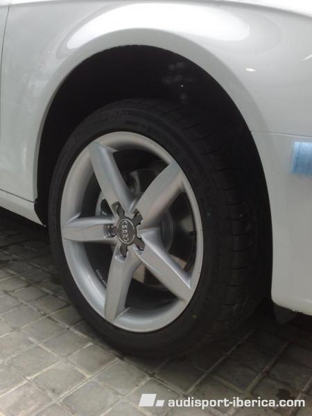

asturvalenciano Publicado 4 de Abril del 2010 Denunciar Publicado 4 de Abril del 2010 Parecera una tonteria pero... "mira haber sino te han quitado los topes" tal y como esta el veh parece cuando llegan de fabrica con los topes puestos, si miras el amortiguador estos son unas piezas plasticas de color amarillo. Estas seguro que los topes son los plasticos amarillos??? Lo comento porque yo los tengo atras y he mirado en otros A4 que he visto por la calle y tambien los llevan... Responder
Asturr Publicado 4 de Abril del 2010 Denunciar Publicado 4 de Abril del 2010 Los plasticos amarillos son las famosas "patas de cama" y son normales...no tienen nada que ver con los topes de la suspension. De todos modos si llevara los topes puestos se daria cuenta digo yo porque cada vez que cojiera un bache se cagaria en tó. Responder
krulls Publicado 4 de Abril del 2010 Autor Denunciar Publicado 4 de Abril del 2010 He buscado por el foro y deduzco viendo esta foto que mi coche no lleva los topes. También he leido por aqui que se notaria mucho en los baches y badenes y la verdad es que no he notado nada raro en ese sentido. Responder
Necc Publicado 5 de Abril del 2010 Denunciar Publicado 5 de Abril del 2010 Es cierto que el coche se nota alto pero la culpa es de los pasos de rueda más que de otra cosa. Si te fijas en cualquier A4 B8 llevan muchos llantas 17" o 18" y no le lucen, es decir, quedan bonitas pero le resaltan demasiado. Yo llevo 18" y esa es mi impresión. Es por los pasos de rueda, además de que el coche es grandecito... En mi anterior BMW llevaba 18" y le resaltaban un montón. P.D. Yo siendo tú montaba sólo muelles y si en un futuro se van pues ya montas amortiguadores completos. Responder

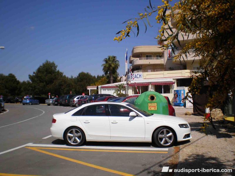

javivitf Publicado 5 de Abril del 2010 Denunciar Publicado 5 de Abril del 2010 Te quedó de lujo...me gustan esas llantas Gracias! estas llantas sin poner no dicen nada,pero una vez puestas tienen otro resultado(parecen otras) Responder
jabicho Publicado 5 de Abril del 2010 Denunciar Publicado 5 de Abril del 2010 Javivitf, dices que llevas suspensión "normal" pero el tuyo es un S-line, ¿no? Responder
MANCHEGO84 Publicado 5 de Abril del 2010 Denunciar Publicado 5 de Abril del 2010 Pues no se si sera el efecto de la foto o el que pero la verdad es que se nota mucho el hueco si. Yo tambien llevo suspensión de serie y llanta 18, aunque le puse de rueda 235/45 y creo que el hueco no es tan grande, al menos a mi no me lo parece. Y aunque esta claro que esteticamente queda mejor con suspensión deportiva o sline yo estoy muy contento con el conjunto, lo veo bastante comodo, y menos miedo a la hora de posibles roces, etc, que sino algun bordillo ya habria probado los famosos picos del paragolpes delantero... Responder
paul2008 Publicado 5 de Abril del 2010 Denunciar Publicado 5 de Abril del 2010 El neumático que llevo es 245/40 R18, he estado mirando por lo de los topes pero no consigo ver si los lleva o no, lo unico que consigo ver en la parte de atras es la famosa "pata de cama" y delante no consigo ver nada que se salga de lo normal. Supongo que si llevara los topes seria facil de identificar no? o solo se notaria en la altura del coche? Tengo el PC estropeado y la única foto que he encontrado de mi coche es esta. No se ve muy bien pero se puede apreciar que no hay tanto hueco entre la rueda y el paso de rueda. (Hay más fotos de mi coche en el foro pero no las he encontrado). Como te he comentado llevo suspensión de serie 245-40 18. Sabes que? Hace poco pase la revisión y delante de mi subieron el coche en las maquinas en las cuales quedan las ruedas colgando para revisar no se que. La cosa es que cuando bajaron el coche y este estuvo al 100% en el suelo, la suspensión quedo bastante alta con un paso de rueda grande tal cual al tuyo. Me quede bastante mosca pero cuando se subió el mecánico y movio el coche varios metros para aparcarlo la suspensión bajo de repente varios centímetros. Seguramente no tenga nada que ver con lo tuyo pero bueno, una curiosidad más. Salu2. Responder

krulls Publicado 5 de Abril del 2010 Autor Denunciar Publicado 5 de Abril del 2010 Que cosa más rara lo que comentas paul2008, pero como tu dices, no creo que sea lo mismo pues son casi dos años los que llevo con el coche y siempre ha estado igual. Yo diría que también se nota tanto el paso de rueda porque la foto la hice agachado para que se viera el espacio real, que por cierto hoy mismo lo he medido con metro y desde el filo del neumático hasta el filo de la chapa en la parte delantera hay 5,5 cm y en la trasera 7 cm. Tened en cuenta que el perfil de mi rueda es de 5,5 cm. Estoy con arrows en que lo ideal seria como mínimo -3 y si es -4cm mejor, es lo suyo para los que le ponemos este tipo de llantas, pues lo que buscamos es que el coche se quede lo mas deportivo posible. Para mi gusto unas llantas grandes y neumático de perfil bajo es sinónimo de deportividad y sin una buena suspensión pues de deportividad como que nada de nada. Fue un gran error por mi parte no pedir suspensión deportiva o s-line pero en mi opinión creo que también hubo algo de falta de profesionalidad en el comercial que me vendió el coche pues no me dijo ni mú de una supensión ni de otra. A ver si soluciono esto rápido y os pondré fotos y conclusiones. Responder
