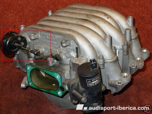

aloenba Publicado 4 de Abril del 2010 Denunciar Publicado 4 de Abril del 2010 Hola. ¿Alguien sabe para que sirve el mecanismo ese del recuadro rojo? ¿Tiene algo que ver con el acelerador? ¿Qué función tiene? Alguien que me ilumine, por favor. Gracias. Responder
Churro26 Publicado 4 de Abril del 2010 Denunciar Publicado 4 de Abril del 2010 Creo que es el que acciona la admision variable, tiene 2 recorridos, corto para altas rpm (mas potencia) y largo para bajas (mas par y menos consumo). Responder
MorgarV6 Publicado 4 de Abril del 2010 Denunciar Publicado 4 de Abril del 2010 A si es, esa valvula atraves de un tubo de vacio aciona unas mariposas que permiten la entrada de aire por unos conductos mas gordos y cortos, todo esto a partir de 4000rpm´s y la diferencia de comportamiento es brutal. un saludo Responder
aloenba Publicado 4 de Abril del 2010 Autor Denunciar Publicado 4 de Abril del 2010 Gracias a los dos por las aclaraciones. Responder
