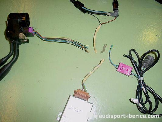

un tipo me vende el tempo completo pero sin el cableado como en la foto
creeis que debo comprarlo asi? esque me pide 90 € menos que otro con el cable...
es muy jodido de reproducir? teneis algun esquema?
´Hombre, instalarlo todo es ponerse, si tienes el material, aunque te falte el cableado, todo es ponerse a confeccionar el cableado, eso si, te va a dar curro, ya que tendras que averiguar para que vale cada cable y eso es tiempo y esfuerzo, pero poder se puede hacer todo.

hombre ya se .. pero la cosa es si alguien supiese o tubiese un esquema del cableado que sale de la centralita, sino es un fregao importante

A ver... pegale un vistazo a mi brico ya que ahi tienes las conexiones entre los cables, por cierto yo si que lo cogia evidentemente(lo que pones en la foto, si funcionan las manetas y la centralita) porque te ahorras 90 euros y en conectar eso no tardas mas de 10 minutos!!!
Aunque como sabras te faltan mas piezas de las que pones en la foto!!.
