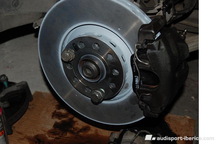

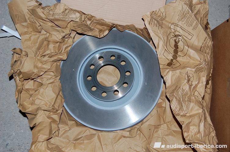

Tolo Publicado 4 de Abril del 2010 Denunciar Publicado 4 de Abril del 2010 (editado) Se compran los discos y las pastillas. Editado 4 de Abril del 2010 por Tolo Responder

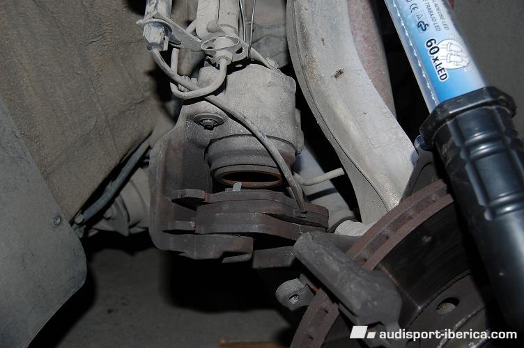

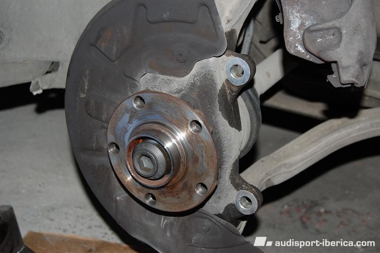

Tolo Publicado 4 de Abril del 2010 Autor Denunciar Publicado 4 de Abril del 2010 Se quitan los viejos... Responder
Tolo Publicado 4 de Abril del 2010 Autor Denunciar Publicado 4 de Abril del 2010 ... y se ponen los nuevos. FIN. Responder

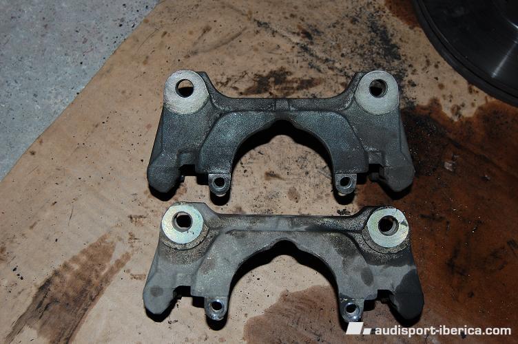

Tolo Publicado 4 de Abril del 2010 Autor Denunciar Publicado 4 de Abril del 2010 La pinza en teória se puede aprovechar, no lo hize. Pinza y portapinzas de un 2.5 TDI. Comparación: Responder

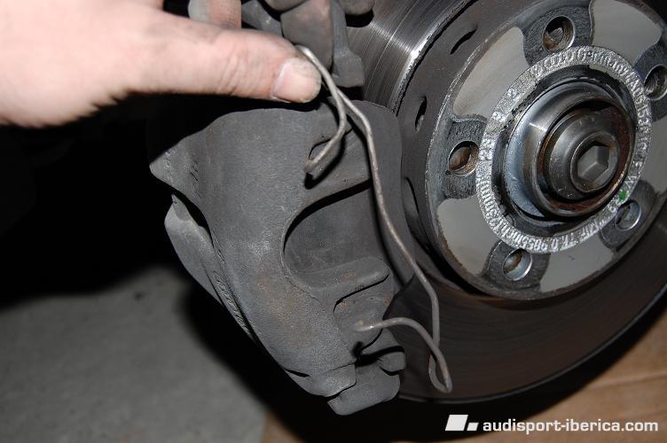

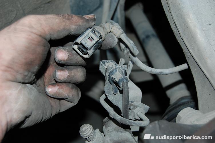

Tolo Publicado 4 de Abril del 2010 Autor Denunciar Publicado 4 de Abril del 2010 EL conector del avisador de desgaste de las pastillas. Responder

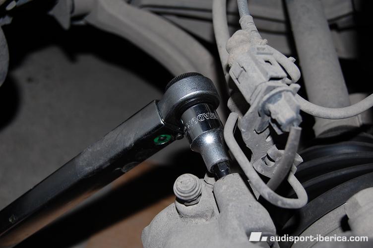

Tolo Publicado 4 de Abril del 2010 Autor Denunciar Publicado 4 de Abril del 2010 OJO esto es una Allen de 7. Responder

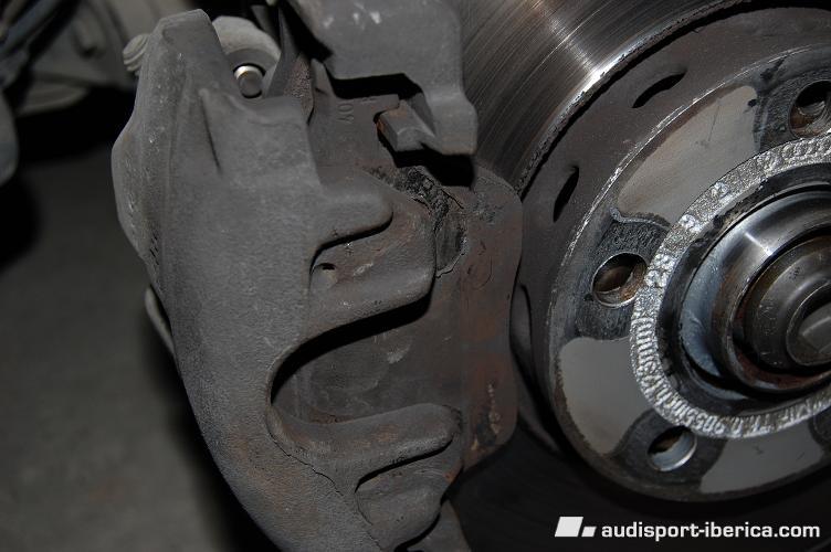

Tolo Publicado 4 de Abril del 2010 Autor Denunciar Publicado 4 de Abril del 2010 Unos golpecitos... Responder
