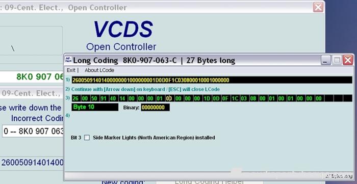

jusgam Publicado 6 de Abril del 2010 Autor Denunciar Publicado 6 de Abril del 2010 Me gustaría comparar mi configuración del módulo 09-Cent. Elec. con uno con pilotos traseros en leds; este es un módulo donde aparecen bastantes bits sin información y donde se controlan ciertas partes de la iluminación. Para ello, me gustaría pedir a quien tuviese ese tipo de pilotos, si me quisiera hacer el favor de subir un pantallazo de este módulo, no necesito un pantallazo de cada bits, sino un solo pantallazo de cualquier bits, ya que este recoge todo la información del módulo y cualquier diferencia esta visible en la numeración que aparece en cada bits. Esta es mi configuración sin leds traseros y con nuestras activaciones hechas. Responder

jusgam Publicado 7 de Abril del 2010 Autor Denunciar Publicado 7 de Abril del 2010 Muchas gracias, jabicho..., de todas formas y por si cae la "breva", alguien con pilotos traseros leds, puede hacerme el favor de poner un pantallazo del Módulo 9 Cent. Elect... Responder
