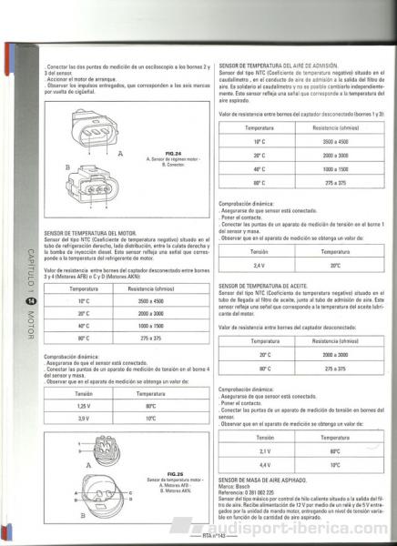

ajmmmmm Publicado 10 de Abril del 2010 Denunciar Publicado 10 de Abril del 2010 juanky el mio es akn y va en el mismo sitio a tu pregunta de jerez saludos Responder
ajmmmmm Publicado 10 de Abril del 2010 Denunciar Publicado 10 de Abril del 2010 (editado) a ver si te vale esto el que tu pones creo que es el de presion no el de temperatura saludos Editado 10 de Abril del 2010 por ajmmmmm Responder
