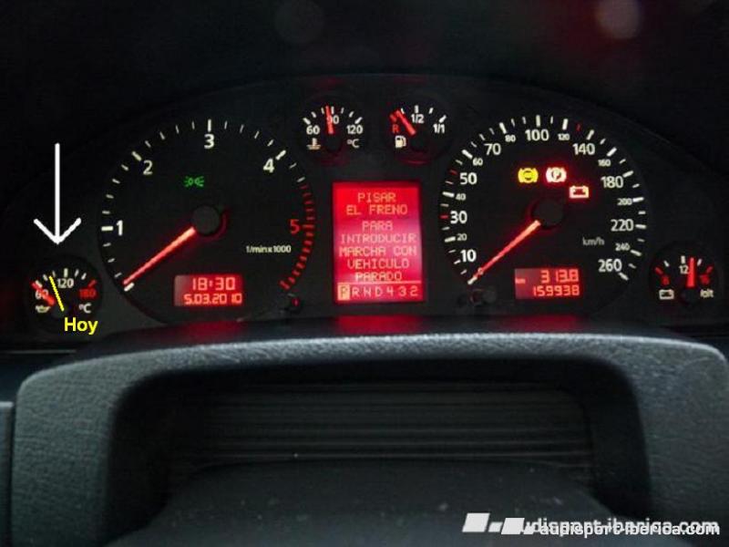

Juanky_RG Publicado 5 de Abril del 2010 Denunciar Compartir Publicado 5 de Abril del 2010 (editado) buenoo,señores.......ahora voy a ser yo el que tenga el record en tener mas fallos en el maldito coche,,joeee....valla temporada bueno,para empezar preguntare lo siguiente....que es lo que indica este reloj...¿¿¿TEMPERATURA Ó PRESIÓN DE ACEITE???? aver,desde que compré el coche,el relój ahi marcado con esta flecha,nunca me a funcionado,es mas....es que parece que esté de decoración..nunca se a movido la aguja,,osea siempre esta como en la foto....... hoy,de camino al taller para mirar la vibracion,me e parado al arcen y mirar el motor al ver por primera vez este relój con la aguja en la posición como marca la raya amarilla.........me detengo en el arcen,todo esto sin parar el motor,miro el motor,y a los 60 segundos me vuelvo a montar en el coche y vuelvo a ver el relój a 0 (como siempre).............. puede que esté mal el sensor???....en que parte del motor lo lleva puesto????....que posición debe llevar este relój normalmente?????? Editado 5 de Abril del 2010 por Juanky_RG Responder Enlace al comentario Compartir en otros sitios web More sharing options...

pakorro1 Publicado 5 de Abril del 2010 Denunciar Compartir Publicado 5 de Abril del 2010 MI COCHE MARCA COMO LO TIENES EN AMARILLO IENDO A 130-140 SI VOY MAS DESPACIO MARCA UN POKO MENOS ES NORMAL Q TE MARQUE C ONTRA MAS VELOCIDAD MAS MSE CALIENTA EL ACEITE LO Q NO ES NORMAL ES Q SIEMPRE ESTE A 60 CREO........... Responder Enlace al comentario Compartir en otros sitios web More sharing options...

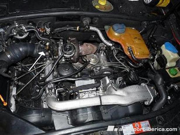

Juanky_RG Publicado 5 de Abril del 2010 Autor Denunciar Compartir Publicado 5 de Abril del 2010 yo creo que el sensor esta mal,lo quiero cambiar pero no se donde va,en los a6 del 98 van donde señalo,,no se si el mio lo llevara ahi tambien ,el mio es del 99 y o es que no lo tiene puesto,,o lo lleva en otro lado.. la foto está borrosa por que esta aumentada de tamaño Responder Enlace al comentario Compartir en otros sitios web More sharing options...
jilguero Publicado 6 de Abril del 2010 Denunciar Compartir Publicado 6 de Abril del 2010 Hola Ese reloj marca la temperatura del aceite del motor, el mio al poco de arrancar sube a 100 grados y de hay apenas se mueve Puedes tener mal el sensor o el propio reloj o tal vez un cable medio suelto del conector Jilguero Responder Enlace al comentario Compartir en otros sitios web More sharing options...

a34323 Publicado 6 de Abril del 2010 Denunciar Compartir Publicado 6 de Abril del 2010 Anda Juanky no había visto este post. Ese reloj es la temperatura del aceite. Tarda en subir unos 15 minutos más o menos. Alcanza los 90 o 100 grados normalmente. No tengo ni idea de donde está el sensor. VOy a ver si te lo localizo.... Responder Enlace al comentario Compartir en otros sitios web More sharing options...

Juanky_RG Publicado 7 de Abril del 2010 Autor Denunciar Compartir Publicado 7 de Abril del 2010 mira que olvidarte de este postt.....anda ...anda,,,,,pero tu no sabes que yo soy de aqui el que tiene el record en problemas tocawebos????? problemas en los que te gastas un perraje para descubrir poco a poco que le pasa ,para dar con la m**** de la pieza que vale 5 €,y te as gastoado 360 cambiado y cambiando,,, yo es que no tengo ni idea de donde va,como dije al principio en los del 98 los e visto colocados en el colectro de aire como la flecha indica junto a otros dos Responder Enlace al comentario Compartir en otros sitios web More sharing options...

Juanky_RG Publicado 7 de Abril del 2010 Autor Denunciar Compartir Publicado 7 de Abril del 2010 (editado) tu estas de coña no??????........quien ve eso?????....los numeros son en miniatura maxooo por cierto,el enlace en parte esta bien,pero nuestros motores,,vamos,el mio del 99 es AFB....no AKN por que si el de la foto es AKN,el sensor lo lleva en el colector de arriva,,numero 27 creo o 28 aparte,no me la quiero dar de listo,pero el sensor del enlace,se atornilla por la parte del tornillo,imagino que a la culata,,,,,,,,y la foto representada,lo pone puesto en el tubito de presion de aceite que entra en el turbo... lo mas seguro es que yo esté equivocado.. Editado 7 de Abril del 2010 por Juanky_RG Responder Enlace al comentario Compartir en otros sitios web More sharing options...
a34323 Publicado 7 de Abril del 2010 Denunciar Compartir Publicado 7 de Abril del 2010 tu estas de coña no??????........quien ve eso?????....los numeros son en miniatura maxooo por cierto,el enlace en parte esta bien,pero nuestros motores,,vamos,el mio del 99 es AFB....no AKN por que si el de la foto es AKN,el sensor lo lleva en el colector de arriva,,numero 27 creo o 28 aparte,no me la quiero dar de listo,pero el sensor del enlace,se atornilla por la parte del tornillo,imagino que a la culata,,,,,,,,y la foto representada,lo pone puesto en el tubito de presion de aceite que entra en el turbo... lo mas seguro es que yo esté equivocado.. Joer , pues la foto es la misma que me he descargado del etka....osea que como no lo veas ahí... Podría descargarlo a un servidor externo por si acaso gana en calidad. Yo he esado buscando en general por motores 2.5 tdi. Es verdad que aparece en algún momento el akn...pero no se... A ver si localizo alguna página inglesa donde lo pongan joer.... Responder Enlace al comentario Compartir en otros sitios web More sharing options...

ajmmmmm Publicado 7 de Abril del 2010 Denunciar Compartir Publicado 7 de Abril del 2010 buenoo,señores.......ahora voy a ser yo el que tenga el record en tener mas fallos en el maldito coche,,joeee....valla temporada bueno,para empezar preguntare lo siguiente....que es lo que indica este reloj...¿¿¿TEMPERATURA Ó PRESIÓN DE ACEITE???? aver,desde que compré el coche,el relój ahi marcado con esta flecha,nunca me a funcionado,es mas....es que parece que esté de decoración..nunca se a movido la aguja,,osea siempre esta como en la foto....... hoy,de camino al taller para mirar la vibracion,me e parado al arcen y mirar el motor al ver por primera vez este relój con la aguja en la posición como marca la raya amarilla.........me detengo en el arcen,todo esto sin parar el motor,miro el motor,y a los 60 segundos me vuelvo a montar en el coche y vuelvo a ver el relój a 0 (como siempre).............. puede que esté mal el sensor???....en que parte del motor lo lleva puesto????....que posición debe llevar este relój normalmente?????? ese reloj marca temperatura no es presion y la marca amarilla es correcta como debiera marcar cuando andas algo rapidillo si circulas normal si el estado del aceite es correcto se mantiene en 60 ó 70 si le pisas un poco sube a 90 seguro te falla la conexion en algun lugar saludos juanky y a todos claro Responder Enlace al comentario Compartir en otros sitios web More sharing options...
