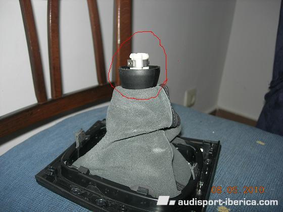

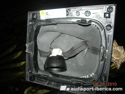

rober117 Publicado 21 de Julio del 2010 Denunciar Publicado 21 de Julio del 2010 Alguien me ayuda ?? no se como hacer para separar el pomo para ponerlo en mi funda original. Saludos !! Responder
JOSEAR Publicado 21 de Julio del 2010 Denunciar Publicado 21 de Julio del 2010 Alguien me ayuda ?? no se como hacer para separar el pomo para ponerlo en mi funda original. Saludos !! Hola compañero lo unico que tienes que hacer es tirar con fuerza de la pieza negra que hay en la parte de abajo del pomo sin miedo esta bastante agarrada Responder
rober117 Publicado 21 de Julio del 2010 Denunciar Publicado 21 de Julio del 2010 no fastidies ??? estoy aqui tirando como un condenao y ni se mueve Sugerencias ?? Saludos ! Responder
