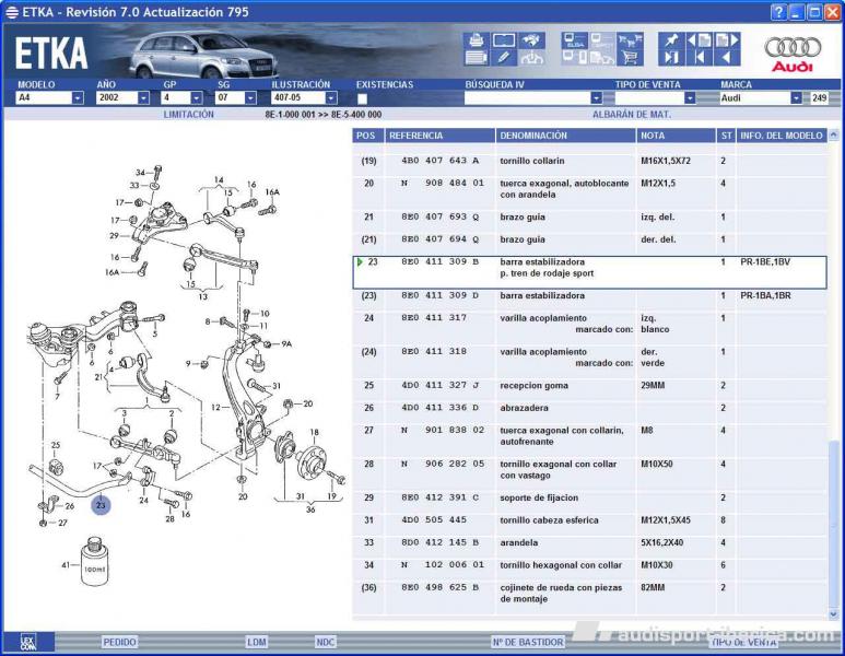

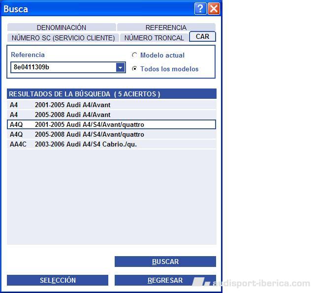

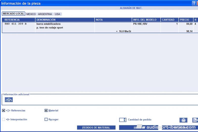

ximo@6 Publicado 5 de Abril del 2010 Denunciar Compartir Publicado 5 de Abril del 2010 (editado) del año 2002 es 8E0 411 309 B suponiendo que es quattro, hay otra referencia que acaba en D pero la sport es la que acaba en B Editado 5 de Abril del 2010 por ximo@6 Responder Enlace al comentario Compartir en otros sitios web More sharing options...

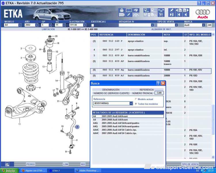

ximo@6 Publicado 5 de Abril del 2010 Denunciar Compartir Publicado 5 de Abril del 2010 la acabada en AJ es la del rs4 la del s4 acabada en aq, pero que segun etka le puedes poner ambas Responder Enlace al comentario Compartir en otros sitios web More sharing options...
