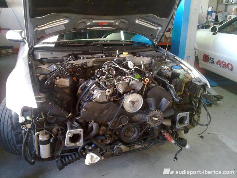

Menudo mejunje tienes montado! Una preguntilla, tal y como lo tienes ahora el coche tienes a mano los turbos, o tienes que sacar el motor entero o sacar la caja de cambio?
Un saludo!
QUE VA LOS TURBOS ESTAN por detras , tienes que quitar la caja de cmabios todo el escape desplazar la direccion y soltar un poco la cuna motor , y aun asi te va a costar un poco cambiar los turbos , lo unico que no podras cambiar son las lineas de engrase de los turbos , el rs4 que estoy desmontando si que le quitare esta semana el motor , pero ya habrira el dueño del coche un post aqui muy bestia , ya que es una preparacion muy muy bestia, yo por ahora llevo mas de 12 horas en preparativos para descolgar el motor , saludos

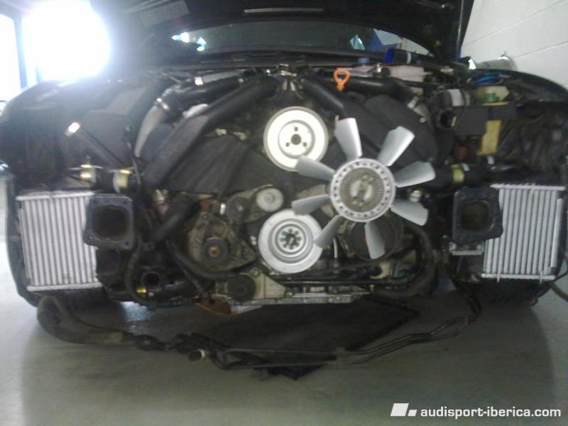

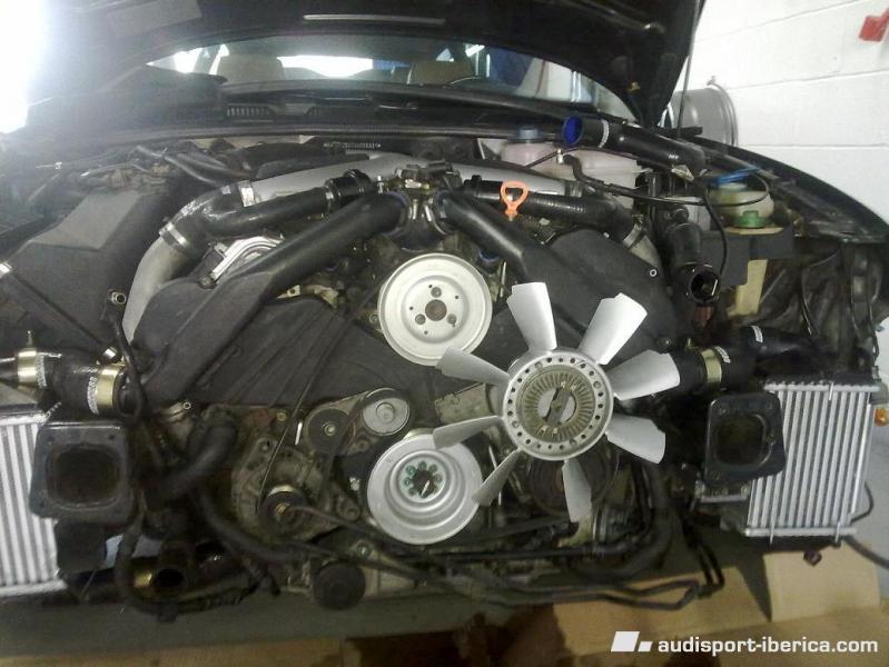

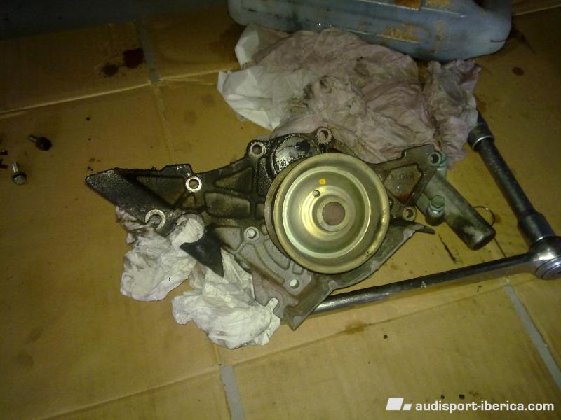

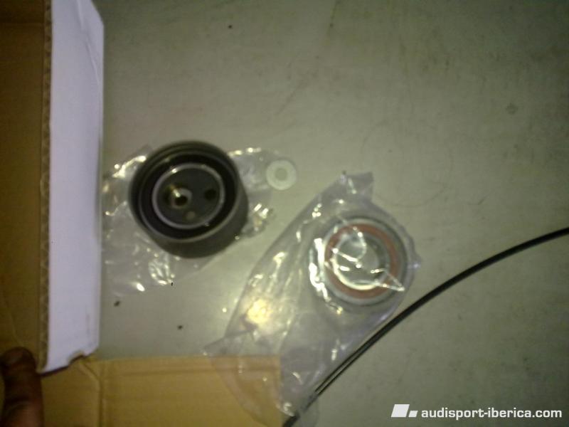

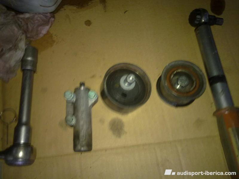

a la espera del tensor de la correa de servicion que ya de paso la monto nueva , ha y los manguitos del intercambiador de aceite tambien nuevos , que estan faciles, sin contar las bridas reforzadas para los manguitos de silicona de los intercoler
