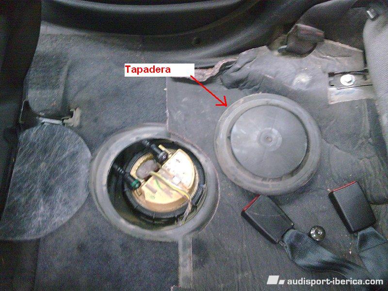

Juanky_RG Publicado 5 de Abril del 2010 Denunciar Publicado 5 de Abril del 2010 (editado) ISIVALI,,,,,,muy dificil......los tubos de retorno y de ida van por debajo del coche,es mas,si lo levantas con un elevador son 2 tubitos pegados al chasis,,,los puedes cojer con la mano...y de ahí van al deposito.......lo que si te digo,el deposito del coche está debajo de los dos asientos traseros,y para acceder a la bomba electrica y aforadores si es cierto que tienes que avatir los asientos ,y al avatirlos,te encuentras con el chasis del coche con la forma de los asientos,,pues ahí te encuentras una tapa redonda con tornillos......la quitas.....y te encuentras con el deposito en el cual hay otra tapa con dos tubitos que acceden a dentro,a todo esto ya con el exterior del coche ......osea,que la 1º tapa que quitas es para aislar la parte de afuera del coche con la parte de adentro...........no me explico como te puede tirar gasolina dentro de los sillones..... avatir los sillones es facil,,,,,hay bricos dedicados a otras cosas donde hay de por medio desmontaje de sillones traseros,no te va a ser falta ni quitar la tapa negra para ver por donde te entra... mira,esto es lo que te encuentras para que te hagas una idea.....ese cacharo que ves es la bomba electrica y el aforador y ahi tienes la 1º tapadera quitada,,,si tambien desenrroscas el aforador ya das al deposito Editado 5 de Abril del 2010 por Juanky_RG Responder
