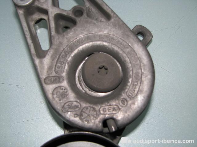

Y ya para cerrar y si nadie necesita nada, adjunto foto con detalle de la avería.
Se aprecia claramente como el eje está desplazado, lo que hacía que la correa pisara mal y se desplazara hacia el exterior, quedándose media dentro y media fuera y cortándose por el roce con el canto del rodillo.
