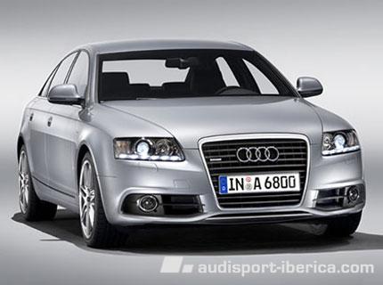

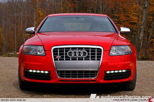

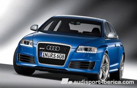

supersyan Publicado 7 de Abril del 2010 Denunciar Publicado 7 de Abril del 2010 son los del Rs6, dentro del faro... mirad: este es el A6, (6 leds como nos ha dicho que no le gustaba xk eran pocos) este el S6, al que tu te refieres vcf_cena, que los lleva en el parachoques.. y este el RS6, que los lleva dentro del faro, 10 leds Responder
