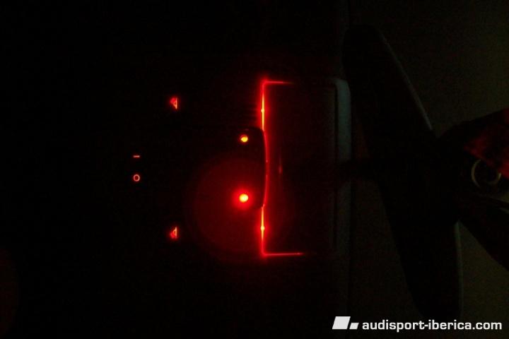

anuevo34 Publicado 6 de Abril del 2010 Denunciar Publicado 6 de Abril del 2010 Continuando con el tema de la iluminación, que parece que no se acaba nunca, he estado haciendo unas pruebas y el resultado me ha gustado, por lo que se lo he dejado puesto...... He colocado 2 leds de color rojo, con su correspondiente resistencia, que iluminan el porta gafas. Si os gusta es fácil de hacer y el coste irrisorio, unos 2 euros..... Os pongo unas fotos para que me deis vuestra opinión.....no hacen justicia con el resultado final, pero si sirven como aproximación. La primera esta tomada desde la palanca de cambios hacia arriba..... Responder

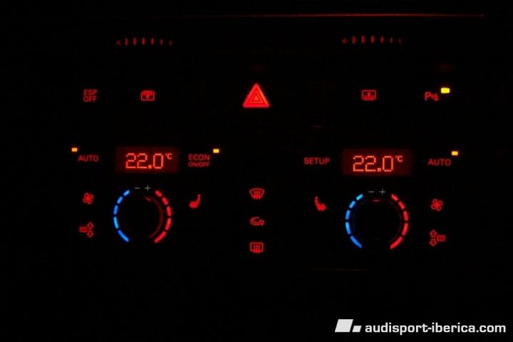

anuevo34 Publicado 6 de Abril del 2010 Autor Denunciar Publicado 6 de Abril del 2010 Otra toma desde atras, que es como normalmente se ve, con el portagafas cerrado..... La aureola roja queda muy bonita.... o al menos a mi me lo parece... Responder

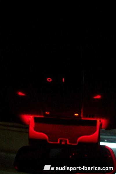

anuevo34 Publicado 6 de Abril del 2010 Autor Denunciar Publicado 6 de Abril del 2010 La misma fotos pero con el portagafas abierto...... Responder

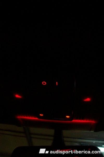

anuevo34 Publicado 6 de Abril del 2010 Autor Denunciar Publicado 6 de Abril del 2010 (editado) Y por ultimo, aprovechando que la tengo a mano, os pongo la foto de los botones de la consola central, (RASPINGU, por fin he logrado que funcione.....) a los cuales les he dado función..... Hay dos de persiana que activan los mandos para entrar y salir del parking (En mi caso es un mando con dos botones) y el del partronic que me activa mi cutre partronic (No original), que el final he conseguido que se encienda la luz al activarlo..... Editado 6 de Abril del 2010 por anuevo34 Responder

raspingu Publicado 6 de Abril del 2010 Denunciar Publicado 6 de Abril del 2010 Y por ultimo, aprovechando que la tengo a mano, os pongo la foto de los botones de la consola central, (RASPINGU, por fin he logrado que funcione.....) a los cuales les he dado función..... Hay dos de persiana que activan los mandos para entrar y salir del parking (En mi caso es un mando con dos botones) y el del partronic que me activa mi cutre partronic (No original), que el final he conseguido que se encienda la luz al activarlo..... ya era hora de que por fin pusieras esos botones que estaban cogiendo moho en el zulo... Al final donde metiste el relé? por detrás del clima??? y ese portagafas tengo que verlo en directo...jejeje asi que a ver si hacemos ya la proxima kdd,que estamos tardando muuchoo!!! Responder

anuevo34 Publicado 7 de Abril del 2010 Autor Denunciar Publicado 7 de Abril del 2010 (editado) Y por ultimo, aprovechando que la tengo a mano, os pongo la foto de los botones de la consola central, (RASPINGU, por fin he logrado que funcione.....) a los cuales les he dado función..... Hay dos de persiana que activan los mandos para entrar y salir del parking (En mi caso es un mando con dos botones) y el del partronic que me activa mi cutre partronic (No original), que el final he conseguido que se encienda la luz al activarlo..... ya era hora de que por fin pusieras esos botones que estaban cogiendo moho en el zulo... <_< Al final donde metiste el relé? por detrás del clima??? y ese portagafas tengo que verlo en directo...jejeje asi que a ver si hacemos ya la proxima kdd,que estamos tardando muuchoo!!! Como tienes partronic....ya no te juntas con los pobres.... Los botones los tenia hace cuatro meses, pero ahora ya estan haciendo su trabajo.. Ayer gane una subasta de SDS en Ebay, así que cuando me llegue tendre que bajar a liberar componentes......Ya os daré un toque y vemos las novedades....... Hay que fichar a las morcillas mañas.... EL relé va detrás del clima, y el mando del garaje lo he puesto junto a los fusibles de la puerta del conductor, para cuando haya que cambiar la pila.......Aunque este lo tengo que perfeccionar.......ya te contaré porque a ti te va a gusta esta idea... Editado 7 de Abril del 2010 por anuevo34 Responder

west Publicado 7 de Abril del 2010 Denunciar Publicado 7 de Abril del 2010 Leche, parece que queda bastante apañado, no? No sé, en la foto que está cerrado el portagafas, la luz sale por las juntas. No dará la sensación de que dentro está metido el dedo de ET? La idea es que sea una línea marcada, no? Y otra cosa. El tono de los leds. Es igual al resto de rojos del coche? Ahí creo que está el secreto de que quede bien. Imagino que habrás soltado el plafón completo. Luego taladrar dos agujeros hacia el portagafas y la corriente está sacada de los dos de ambiente originales, no? Un saludo Responder
anuevo34 Publicado 7 de Abril del 2010 Autor Denunciar Publicado 7 de Abril del 2010 Leche, parece que queda bastante apañado, no? No sé, en la foto que está cerrado el portagafas, la luz sale por las juntas. No dará la sensación de que dentro está metido el dedo de ET? La idea es que sea una línea marcada, no? Y otra cosa. El tono de los leds. Es igual al resto de rojos del coche? Ahí creo que está el secreto de que quede bien. Imagino que habrás soltado el plafón completo. Luego taladrar dos agujeros hacia el portagafas y la corriente está sacada de los dos de ambiente originales, no? Un saludo Cuando esta cerrado sale algo de luz pero en mi opinión queda bastante bien...parece que el infierno esté dentro....la luz se difumina por el plástico traslúcido... El tono es idéntico al original.....a mi no me gusta mucho pero probé lo mismo con azul y cantaba por soleares... Como bien dices, sueltas el plafón, 2 tornillos de estrella, y uno mas en el portagafas, quitas el conector del cable y las 2 fijaciones que lleva y lo tienes suelto. Haces 2 taladros de 5mm o del tamaño del led que pongas y los fijas con una pistola de silicona caliente cuando estén orientados a tu gusto. La corriente se toma de la luz de ambiente, como tu dices, así si bajo la intensidad del resto, de este baja también... Responder

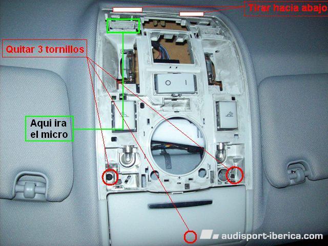

west Publicado 7 de Abril del 2010 Denunciar Publicado 7 de Abril del 2010 (editado) Que sí, que sí, que la idea es buena. Me parece que me voy a animar. Un par de preguntas. La tapa del plafón la he quitado varias veces para cambiar las bombillas por leds pero el plafón no lo he soltado nunca. No me he fijado en los tornillos que lo enganchan arriba, pero si dices que con dos tornillos de estrella y otro en el portagafas sale todo, ya me convence más. Imagino que por detrás tenga uno o dos conectores que los sueltas y te lo llevas a casa para poder hacer la ñapa mejor, no? Y otra. Los leds. Los has comprado en una tienda de electrónica cualquiera? De 5 m.m. no los he visto tan grandes sueltos, como mucho de 3 m.m, además si son más pequeños entiendo que darán menos luz y se evitará el efecto aureola. Los leds de ambiente por encima llevan al aire las conexiones para sacar de ahí la tensión o van cerrados en un cajeado. Creo que me voy a animar porque parece fácil y el resultado me puede gustar. Si no me mola pues desmontaré y quitaré los leds o se los dejo puestos y desconectados y listo. Perdona por tanta pregunta. Un saludo Editado 7 de Abril del 2010 por west Responder
anuevo34 Publicado 7 de Abril del 2010 Autor Denunciar Publicado 7 de Abril del 2010 Te pongo una foto para que veas donde están los tornillos. Lleva tres los quitas y luego tiras de la parte trasera y sale fácilmente. Luego hay que soltar un conector y como el cable va fijo en dos puntos a la consola lo quitas y así queda completamente suelta, de esta forma se trabaja mucho mejor y haces pruebas antes de montarlo definitivamente Los leds en tiendas que vendan componentes de electrónica o e internet. Como son baratos, compra de 3 y de 5 mm para hacer pruebas, los que te sobren ya les darás utilidad.....Yo puse tambien leds de ambiente en la consola trasera del techo.... Pide también las resistencias para conectarlos a 12 v. Recuerda que el led funciona solo si respetas la polaridad. Para conectarlos te pondré unas fotos, esta tarde, ahora no las tengo aquí. Tienes un conector faston libre, aparte de el de ambiente.... Si tienes alguna duda pregunta que para eso estamos.....Tú me has ayudado a mi en otras ocasiones.,...esto es lo verdaderamente GENIAL de este foro.......... Esta tarde te lo desmonto y le hago unas fotos, ayer no llevaba la camara..... Esta es del brico del BT pero vale para este fin Responder
raspingu Publicado 7 de Abril del 2010 Denunciar Publicado 7 de Abril del 2010 Como tienes partronic....ya no te juntas con los pobres.... <_< Los botones los tenia hace cuatro meses, pero ahora ya estan haciendo su trabajo.. Ayer gane una subasta de SDS en Ebay, así que cuando me llegue tendre que bajar a liberar componentes......Ya os daré un toque y vemos las novedades....... Hay que fichar a las morcillas mañas.... EL relé va detrás del clima, y el mando del garaje lo he puesto junto a los fusibles de la puerta del conductor, para cuando haya que cambiar la pila.......Aunque este lo tengo que perfeccionar.......ya te contaré porque a ti te va a gusta esta idea... Es que ahora tengo un culito de lo mas original!! :ranting2: me gusta la idea de los leds en el portagafas... y puede dar pie para imitar la iluminación del plafón del nuevo A8... Urge una kdd!!! que ya os echo de menos En cuanto te llegue el sds avisa pa hacer hueco!! Responder
