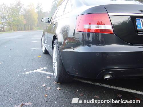

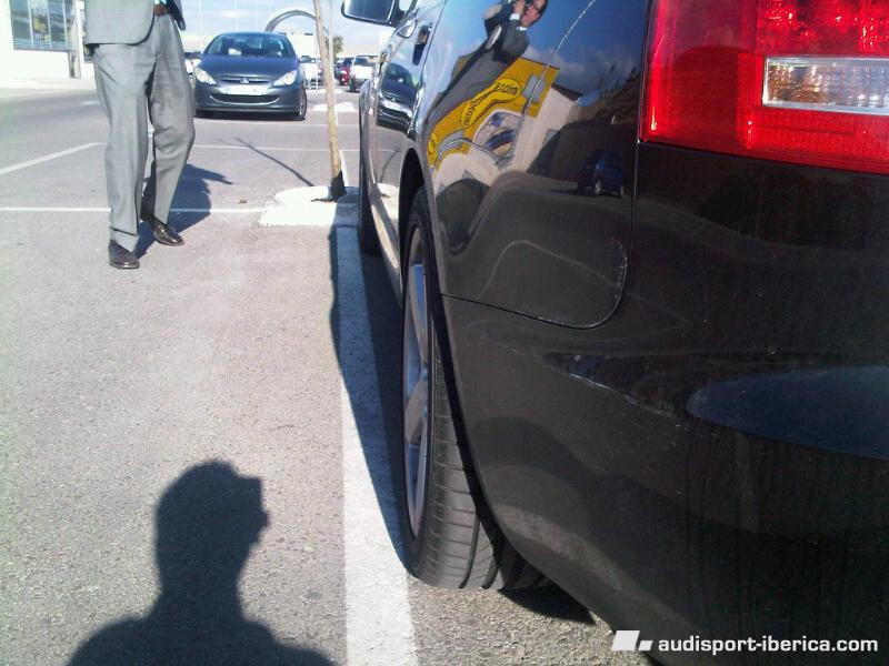

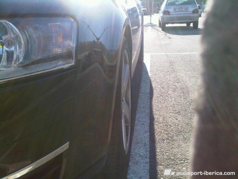

telecom Publicado 7 de Abril del 2010 Autor Denunciar Publicado 7 de Abril del 2010 Estoy de acuerdo West; pero es interesante saber que ha hecho Telecom, ........cambiaste solo muelles y conservaste los amortiguadores confort normales ????? Yo estoy en el mismo caso que marmotapower, hace un par de años puse esas llantas y no me convence la altura del coche, ahora no puedo cambiar todo y estoy valorando cambiar solo los muelles. de mi 2.7 TDI. Telecom nos prodria decir como se comporta el coche................. Saludos. Sólo cambio de muelles, los amortiguadores son los de serie del confort. Llevo bastante tiempo dandole vueltas al asunto y finalmente así lo he hecho. En el taller donde me montaron las bridgestone (245/40/18) se encargaron de los muelles, con la ficha técnica del vehículo hicieron el pedido a H&R y listo, si bien es cierto que se debe cambiar todo pero con 40.000km que tengo en el coche el mismo mecánico me decía que lo hiciera así y al tiempo todo el juego completo. West, yo pienso que el ET en 35 es un error, pero pa gustos............. te adjunto las fotos que dices. Responder
telecom Publicado 7 de Abril del 2010 Autor Denunciar Publicado 7 de Abril del 2010 la trasera, mas separada me parece macarrilla.............. Responder
vila6 Publicado 8 de Abril del 2010 Denunciar Publicado 8 de Abril del 2010 Hola majos, Como veo seguimos con el dichoso ET de los ............... Investigando por la red encontre este que es 8x18 ET 35 Que os parece? yo creo que le quedan de coña Responder
west Publicado 8 de Abril del 2010 Denunciar Publicado 8 de Abril del 2010 Vila6, eso es a lo que me refiero. Esa foto es clavada para que se vea lo que digo. El ET35 para mi gusto es perfecto, sale lo necesario pero queda más o menos al ras de la aleta, más bien menos. Un saludo. Responder

west Publicado 8 de Abril del 2010 Denunciar Publicado 8 de Abril del 2010 Eso de que dependiendo el sitio de compra varían el ET es algo que yo he pensado al ver las fotos del mío y los otros. No es algo que se haya comprobado. Pero está claro que alguna diferencia hay y si no las fotos que he puesto arriba y las de telecom lo demuestran. Sobre los muelles. No sé precios de los no originales. Pero en originales te digo que los cuatro te saldrán nuevos por unos 450 leuros. Es lo que me costaron a mí los Sline hace un par de meses y todos, los tipos y durezas, valen igual. Un saludo Responder
navarrico Publicado 8 de Abril del 2010 Denunciar Publicado 8 de Abril del 2010 Eso de que dependiendo el sitio de compra varían el ET es algo que yo he pensado al ver las fotos del mío y los otros. No es algo que se haya comprobado. Pero está claro que alguna diferencia hay y si no las fotos que he puesto arriba y las de telecom lo demuestran. Sobre los muelles. No sé precios de los no originales. Pero en originales te digo que los cuatro te saldrán nuevos por unos 450 leuros. Es lo que me costaron a mí los Sline hace un par de meses y todos, los tipos y durezas, valen igual. Un saludo Yo estoy contigo West. Lo del Et, en las replicas no es valido, estoy seguro. Lo importante es que partiendo de como me la he jugado yo ( podían haberme quedado mal porque me dijeron que el et era 35) , sirva para el resto, al menos en esa tienda. Un et 35 de esa tienda hubiera quedado de p.m. pero en mi caso estoy muy satisfecho con el et 42. Saludos. Responder
