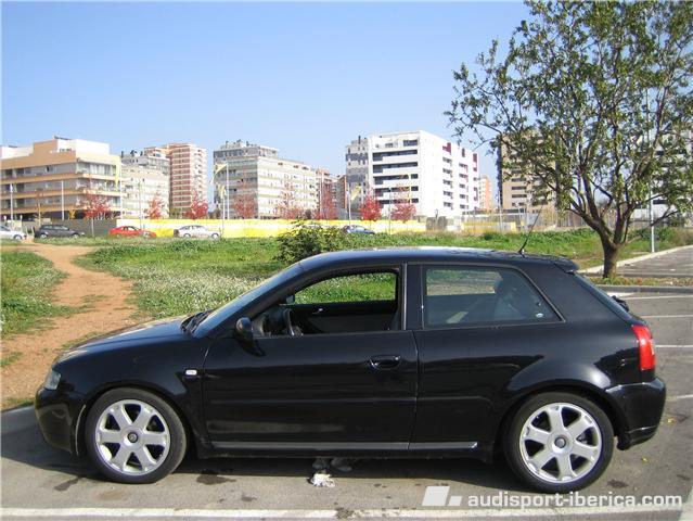

estebita Publicado 8 de Abril del 2010 Autor Denunciar Publicado 8 de Abril del 2010 aqui me presento ,,wenas compañero soy de algeciras y me he comprado un audi s3 210cv 8l del 2001 y me gustaria compartir mis ideas y comentarios con ustedes al igual qe ustedes conmigo para cualqier cosa aqi me teneis compañero Responder
