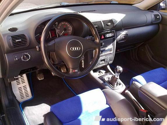

Pues preciosa mákina que te gastas YAYO... y con unas cuantas cosas más encima :thumbsup:
Oye, tiene muy buena pinta la línea de escape que has puesto, con esa downpipe con cata de alto flujo.... ya te habrá costado una pasta...
Enhorabuena y a disfrutarlo :unsure:
Saludos!
Gracias carmelo
Poco a poco voy poniendo detalles al eSito, y algunas cosas, me he inspirado en tu coche :thumbsup:
Tengo pendiente instalarle algunas cosas q llevan semanas esperando en el maletero. Hare un reportaje.
La verdad q el cambio de prestaciones y sonido fue a mejor con la instalacion de la downpipe, aunq es posible que en breve la desmonte.
A ver si consigo poner el video de como suena.
S3ludos

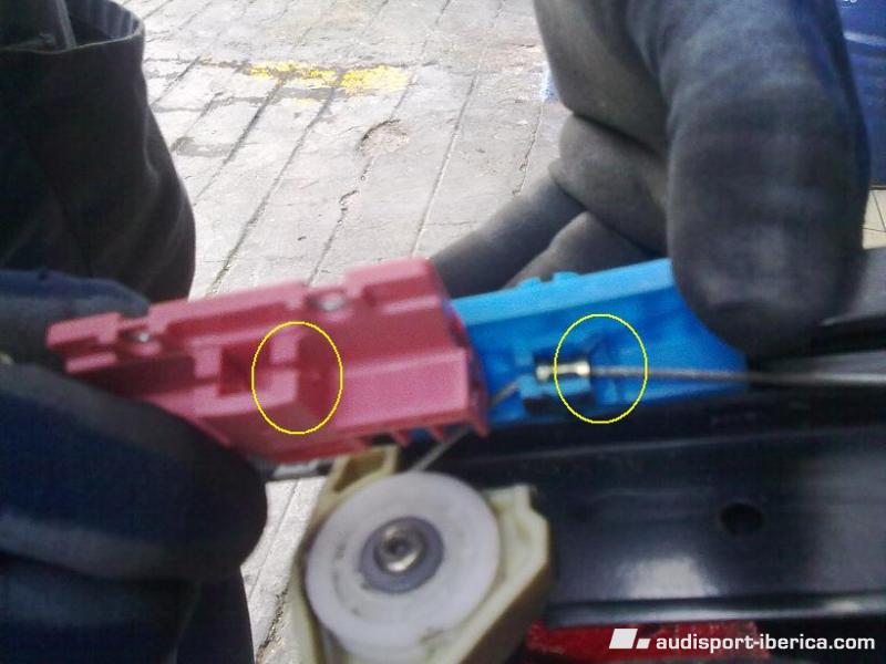

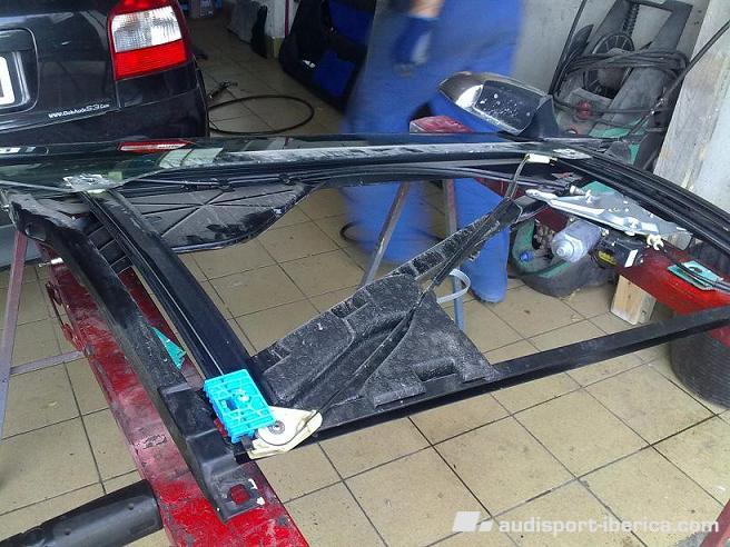

Rotura tipica en nuestros coches: La grapa del elevalunas
Aqui podreis ver la ubicacion y la parte de la pieza que se rompe.
Se puede comprar el kit de reparacion, q son las dos grapas y salen por unos 7€ y la referencia es: 4B0837463B

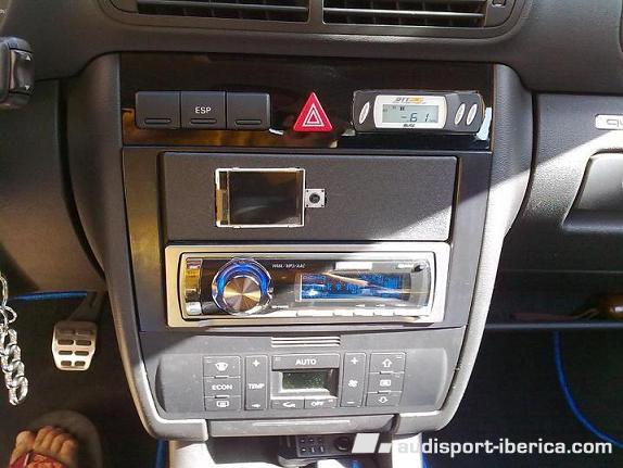

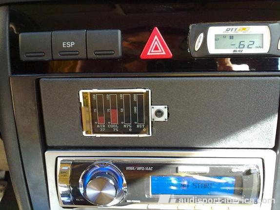

Despues de unos meses teniendo el Race Diagnostics mal colocado sobre el salpicadero, he tenido una mañana para dedicarme al coche, y una de tantas cosas ha sido instalarlo (por cierto, muy facil)
Os dejo unas fotos de donde lo he ubicado, aunque cabe decir que AUN QUEDA FIJARLO Y HACER LOS REMATES, q aunque se vea muy chapucero, hay que darle los acabados como toca!
