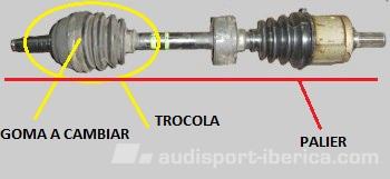

Juanky_RG Publicado 9 de Abril del 2010 Denunciar Publicado 9 de Abril del 2010 homocinetica yo lo entiendo como trocola........si es que llega a ser lo mismo...no lo se si quieres saber si es la trocola,en 0,giras el volante y aceleras un poco...............vas a oir un claqueteo......cla cla cla cla.........eso es cambiar la trocola por otro lado,muchas veces suenan poco pero no estan rotas,simplemente que sus gomas,se han rajado y as perdido el aceite y se a secado la trocola,,entonces suena NO LO DEJES PASAR.........por despiste de no cambiar la gomita que vale 20 €.......en 4 dias jodí la trocola que no son 20€... Responder

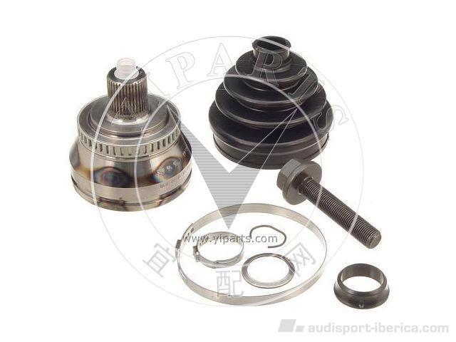

GONZALO165 Publicado 9 de Abril del 2010 Denunciar Publicado 9 de Abril del 2010 HOLA! A ver si me podeis ayudar. mi audi 2.4 C5 1997 hace un ruido al iniciar la marcha, es un tac tac tac y suena, me parece que en lado derecho en la parte de la rueda, os ha pasado? que creeis que tengo que mirar? es que no me fio un pelo de los talleres, gracias. Hola mi A6 2.4 del 99 me hacía lo mismo, y lo solucioné cambiando las juntas homocineticas. Las piezas de repuesto eran de origen, y la propia casa se quedo con las antiguas. Según vi durante la reparación del mecanico son las puntas de la transmisión ... mira la foto. Me costó en Valleros Alcala de Henares (414€ las dos juntas) + 37,94€ de mano de obra y 31,62 del paralelo ... Responder
toni9192 Publicado 9 de Abril del 2010 Denunciar Publicado 9 de Abril del 2010 (editado) Bueno eso de trocola se lo inventaron los de goma espuma y veo que alguno se la ha apañao a su vocabulario, en fin eso de toda la vida es la punta homocinetica de la transmisión en su lado rueda, lo digo porque si lo vais a buscar en alguna tienda y se lo decis ASI al vendedor, lo mismo se lo toma a coña o lo mismo se piensa que le estás vacilando o algo... S2º PD: Yo por trócola entiendo la polea de los pozos por donde se desliza la cuerda ( o guita), pero vamos que cada uno lo adapte como quiera. jeje Editado 9 de Abril del 2010 por toni9192 Responder
Juanky_RG Publicado 9 de Abril del 2010 Denunciar Publicado 9 de Abril del 2010 a partir de ahora lo llamaré ASI..ya que trocola no es correcto.....pero siempre que e dicho trocola,la peña sabe lo que es........................... bueno pues a partir de ahora PUNTA HOMOCINETICA,,,,,,,,ya se algo mas Responder
