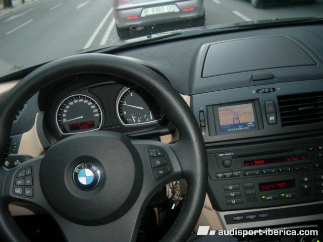

Berlinés Publicado 8 de Abril del 2010 Denunciar Publicado 8 de Abril del 2010 Pues sí, un tío (un crack) ha puesto en su BMW el tomtom integrado y enseña el brico, le ha quedado de lujo, este es el resultado: http://www.bmwfaq.com/f17/brico-tomtom-go-integrado-82653/ Responder

DMORENO1974 Publicado 8 de Abril del 2010 Denunciar Publicado 8 de Abril del 2010 La verdad es que está currado pero te digo yo que este un día de sol no ve una castaña de los reflejos que le dan. Estos navegadores tienen que estar totalmente de frente para verse bien de día y este está inclinado. Responder

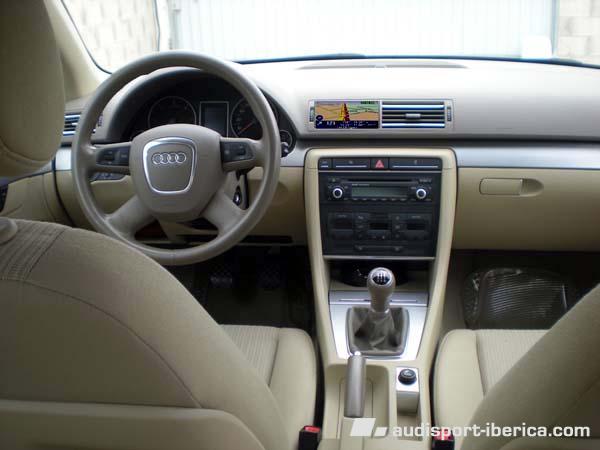

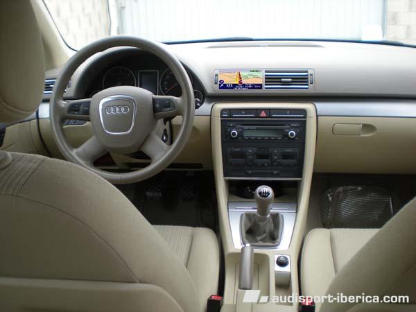

Berlinés Publicado 8 de Abril del 2010 Autor Denunciar Publicado 8 de Abril del 2010 (editado) Medidas: Hueco de la rejilla tiene 11,6 x 5,8. La pantalla de un modelo GO tiene 10 x 6,4. Por lo que se entiende que habrá que lijar algo para darle altura a la rejilla. Pensándolo se puede cablear el aparato por dentro hasta llegar a la corriente de la radio u otro punto y conectarlo a su vez al audio. Además con el tomplayer se pueden ver pelis y escuchar mp3 sin problemas. El asunto de cómo actualizar mapas etc. tampoco es complicado se puede optar por quitar el difusor de la ventilación y actualizar en casa o bien se puede dejar conectado el cable usb y sacarlo por la guantera. Además, que no actualizamos todos los días ni mucho menos. Otra es que el go 910 tiene bluetooth manos libres. Editado 8 de Abril del 2010 por Berlinés Responder
Carras Publicado 8 de Abril del 2010 Denunciar Publicado 8 de Abril del 2010 Si pero anulas el conducto del aire.... y lo tienes que sellar bien...aparte de ser un autentico manitas!! Yo la liaria fijo Optaria por la ocion ventosa de toda la vida!! jejeje o loq ultimamente he visto y no queda mal del todo...es como una especie de añadido al espejo retrovisor interior.... Responder
Domin Publicado 9 de Abril del 2010 Denunciar Publicado 9 de Abril del 2010 Yo antes que hacer eso, ahorro un poquito y me pongo una pantalla con navegador. Hoy en dia hay algunos navegadores de 7" que estan tiraos de precio, y para hacer ese brico, antes me pongo a montar el cambio de mueble a 2din. Lo unico que te ahorras es el navegador si lo tienes, que el GO creo que saldra sobre unos 100€ tranquilamente, no? Nose, yo me gaste en su momento 2500€ en mi pioneer (hace mas de 4 años...), cosa q no volveria a hacer, pero si ahorraria para comprarme una pantalla como dios manda que llevara navegador. Eso si, el tio del bmw se lo ha currao que te cagas, pero tambien ha perdido un aireador del AACC, que ya veras cuando este jodido de calor o de frio, como lo exara a faltar. Saludos! Responder
