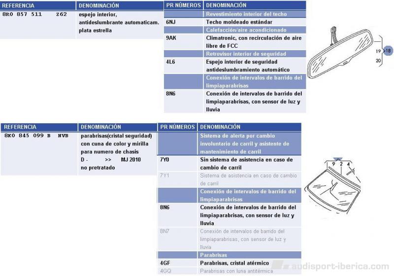

MANCHEGO84 Publicado 9 de Abril del 2010 Denunciar Publicado 9 de Abril del 2010 Echale un ojo a esto, cambiar la luneta delantera, algo raro parece eso no? Responder

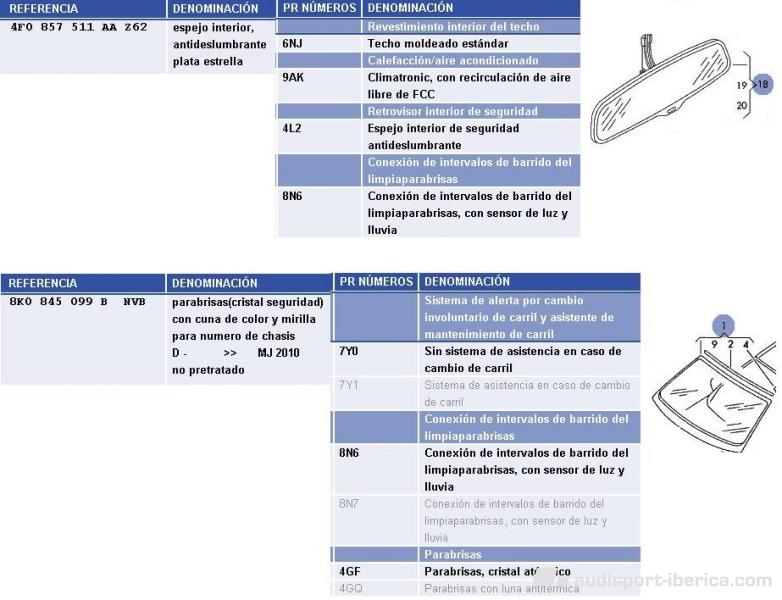

MANCHEGO84 Publicado 9 de Abril del 2010 Denunciar Publicado 9 de Abril del 2010 y si te vale toma esto, aunque yo no entiendo una m... :clap1: Responder
zato7700 Publicado 9 de Abril del 2010 Autor Denunciar Publicado 9 de Abril del 2010 Buenas noches de nuevo. Muchas gracias por los ánimos, chicos, y también por la información del ETKA, desde luego que así se puede empezar a dar algunos pasitos en la materia. En cuan to pueda, me acercaré al Concesionario y pediré las piezas que necesito para poderlo montar, aunque inicialmente solo lo haga sin conectarlo eléctricamente. Quizás compre el sensor de lluvia y luz y lo coloque ahí en el conjunto, por si un día me da el punto y decido también instalarlo, claro está, si se puede hacerlo a posteriori. Respecto del tema conexiones eléctricas, ese es mi mayor miedo..., pero bueno, seguro que algún máquina del foro nos puede echar un cable e irnos orientando. Un saludo y buen finde. Responder
zato7700 Publicado 9 de Febrero del 2011 Autor Denunciar Publicado 9 de Febrero del 2011 Echale un ojo a esto, cambiar la luneta delantera, algo raro parece eso no? Buenas noches de nuevo, amigos y compañeros foreros. De nuevo, aunque con mucha calma, me gustaría retomar el asunto del montaje de un espejo interior antideslumbrante en mi A4 B8. Como novedades, comentaros que ya casi tengo todas las piezas necesarias para ello, es más, seguramente cambie hasta la luneta anterior por la que admite ese tipo de retrovisor. De la "picture" que me mandó amablemente Manchego84, la pieza que me falta y que en Audi dicen que no la localizan de ninguna manera, es la número 4. Se supone que es parte del recubrimiento o cubierta superior del espejo, que va prácticamente pegada a la luna y que es prolongación de la pieza número 6 y que ya tengo comprada. En este sentido, ¿alguien podría ayudarme con esto y localizar el código alfa-numérico de la pieza número 4 de la mencionada fotografía del montaje?. En cuanto la tenga, a la mayor brevedad, me pondré manos a la obra e intentaré después colgar el Brico correspondiente. Muchas gracias. Espero vuestra ayudita. Un saludo. Responder

paul2008 Publicado 16 de Febrero del 2011 Denunciar Publicado 16 de Febrero del 2011 Buenas a todos, Haber si puedo aportar algo al tema. Comentar que tengo datos de mi coche con retrovisor interior normal y datos de un coche con retrovisor automático. Comentar también, que tanto las referencias de mi parabrisas como la del parabrisas del coche que lleva retrovisor automático son las mismas por lo que entiendo que no hace falta cambiar el parabrisas. Ahora bien, tenéis que tener en cuenta que ambos llevamos sensor de luz/lluvia y quizás por este tema el parabrisas es el mismo y para el que no lleve sensor luz/lluvia puede que se le tenga que cambiar el parabrisas. Referencias de mi coche con sensor luz/lluvia y retrovisor interior normal: Responder
paul2008 Publicado 16 de Febrero del 2011 Denunciar Publicado 16 de Febrero del 2011 Referencias de un coche con sensor luz/lluvia y espejo interior automático: . Responder
paul2008 Publicado 16 de Febrero del 2011 Denunciar Publicado 16 de Febrero del 2011 Si me dáis el bastidor de un coche que no lleve sensor de luz/lluvia ni espejo interior automático os saco las referencia del parabrisas que lleva. Si lleva la misma referencia que las que he puesto la cosa esta clara: No hay que cambiar parabrisas. Saludos. Responder
