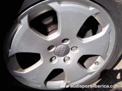

hola buenas, queria saber si es posible poner llantas de a3 8p en mi a3 8l, con centradores de teflon o algo asi, y si es posible, me gustaria saber si estas de la foto poniendo cubiertas equivalentes, pasan la itv o dan alguna pega por alguna de las otras medidas que puedan influir

pues... yo lo estuve mirando y creo q hay una especie de tornillos adaptadores, porque esas ruedas llevan en vez de 5 x 100 creo q son 5 x 110.. o algo así me suena, y dudo q la itv te ponga pegas

Hola Jon,
pues sí que hay unos adaptadores para cambiar de tornillería, creo que ellos mismos hacen además la función de separadores...
yo personalmente no te recomiendo esta operación que nos cuentas porque no me gustan demasiado estas adaptaciones en un tema tan serio como las ruedas, además si te las desplaza no estará homologado y tendrás que homologar como si de unos separadores se tratase. Para terminar, las Ambition de serie del 8P a mi no me gustan nada, seguro que encuentras una llanta más agraciada (abrieron un hilo en el foro de compra-venta con ellas y todo el mundo coincidía en que no gustaban y que parecen tapacubos...)
En fin, yo buscaría unas con tornillería 5x100... pero si a tí te gustan y quieres ponerlas pues adelante :innocent:
