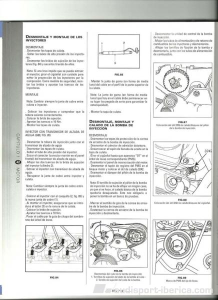

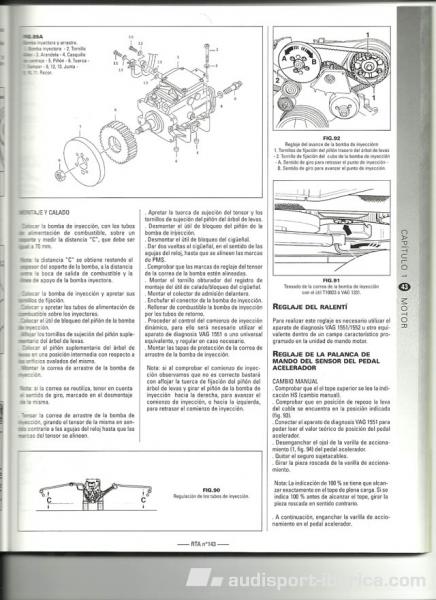

aoroman Publicado 10 de Abril del 2010 Autor Denunciar Publicado 10 de Abril del 2010 Esas imagenes las tengo. He leido que pone que hay que llenar la bomba inyectora por los tubos de retorno y yo la he llenado por el tubo que va del filtro de gasoil a la bomba inyectora o sea el que llena la bomba inyectora de gasoil y no el otro tubo que lleva el sobrante del gasoil al filtro. Que deberia de purgar el otro tambien?? Un saludo Responder
ajmmmmm Publicado 10 de Abril del 2010 Denunciar Publicado 10 de Abril del 2010 veras si lo leiste que tienes el ajuste fino o avance como te dije a derechas o izquierda pero si se va nada mas que unos milimetros ya no arranca o arranca muy mal por eso te digo que el ajuste es jodido yo me canse y lo lleve a mi mecanico la bomba la repare yo pero me la monto al final el y me clavaron tres horas pero quedo perfecta Responder
