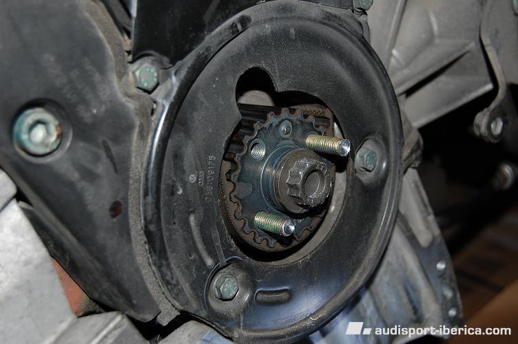

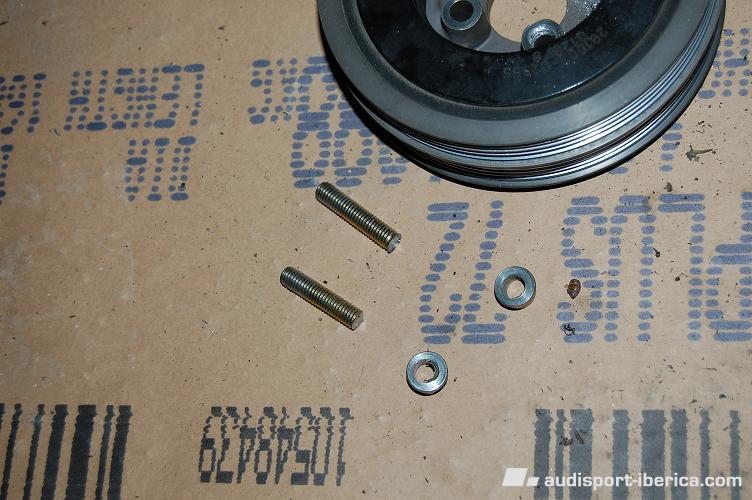

Tolo Publicado 11 de Abril del 2010 Denunciar Publicado 11 de Abril del 2010 Este problema me suena... Taladradora y broca de 8 mm. Responder
Tolo Publicado 11 de Abril del 2010 Denunciar Publicado 11 de Abril del 2010 Estos tornillos se tendrían que cambiar cada vez que se sacan. Responder

Tolo Publicado 11 de Abril del 2010 Denunciar Publicado 11 de Abril del 2010 No, los esparragos los sacas con la mano, cuando taladras la cabeza pierde toda la fuerza y el esparrago sale con los dedos. Lo de los martillazos además de lo que dices, dentro de la polea tampoco es que tengas mucho ángulo y el problema que tuve yo es que metí la llave (bastante buena, no cualquier cosa eh!) y el tornillo parecia mantequilla. Se me redondearon 2 de los 4. La llave ni se marcó. Lo que sí especifica elsawin es sustituir los tornillos. Suerte. Responder
