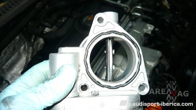

hola buenas el otro dia se me encendio una luz naranja con el motor de fondo. he ido a un amigo y le hemos metido el vag com y nos ha dado el fallo 19559 actuador de control del aire del colector de admision. alguien me puede decir mas en concreto a que se puede referir. muchas gracias
Por lo que dices es la mariposa de admisión que va en el colecor de admisión en el mio pegada a la egr.
muchas gracias amigo, ya lo he mirado este fin de semana, hemos desmontado la carcasa donde va la chapaleta que va accionada por un motor, y hemos obsebado que se quedaba agarrada por que unos piñones que llebaba dentro donde el motor se habian pasado entoces la chapaleta no cerraba. a si que nada andamos mirando a ver cuanto nos vale para ponerla nueva por que la averia no tierne otra solucion. muchas gracias por todo amigo
