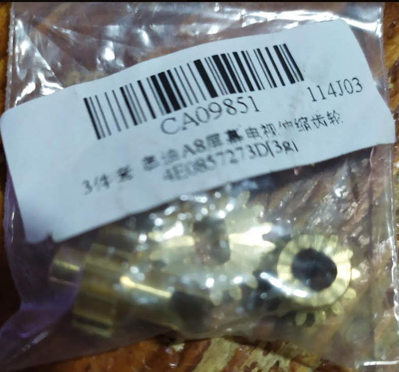

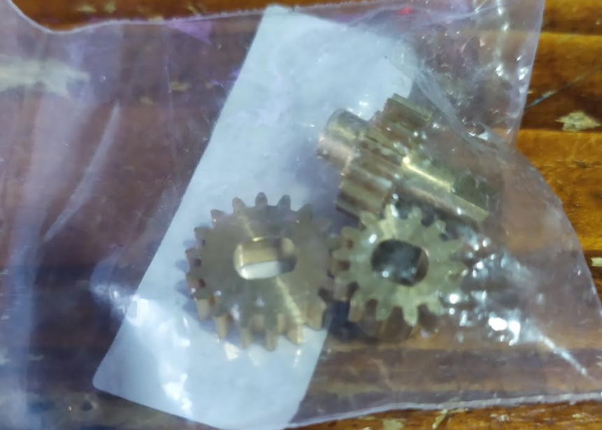

raulorenzo Publicado 1 de Septiembre del 2021 Denunciar Publicado 1 de Septiembre del 2021 Nota para los futuros lectores. En Ebay puedes encontrar los piñones que se rompen valen unos 20 € Y no son difíciles de instalar ya que si sois capaces de desmontar la pantalla no supondrá ningún problema. Ahora os paso el enlace donde los compre yo. https://www.ebay.es/itm/184622486430 Responder
PAUL-A8 Publicado 2 de Septiembre del 2021 Denunciar Publicado 2 de Septiembre del 2021 (editado) hace 9 horas, raulorenzo dijo: Nota para los futuros lectores. En Ebay puedes encontrar los piñones que se rompen valen unos 20 € Y no son difíciles de instalar ya que si sois capaces de desmontar la pantalla no supondrá ningún problema. Ahora os paso el enlace donde los compre yo. https://www.ebay.es/itm/184622486430 Los tengo hace tiempo y los compre en Ali... me costaron 7 €... Tenia un video YouTube en Ruso para cambiarlos pero no lo encuentro Editado 2 de Septiembre del 2021 por PAUL-A8 Responder
PAUL-A8 Publicado 2 de Septiembre del 2021 Denunciar Publicado 2 de Septiembre del 2021 Ahora valen 10€ https://es.aliexpress.com/i/32791049267.html Responder
