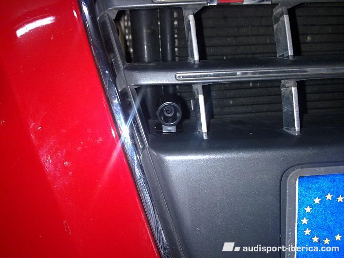

joseluis__79 Publicado 14 de Abril del 2010 Denunciar Publicado 14 de Abril del 2010 (editado) Efectivamente el tempomat FRENA,labomba no sé como no te has dado cuenta,no hace ni falta ir en otro coche detrás,haz la prueba,de noche reduce con la palanca varias decenas de km/h y verás por el retrovisor como se ilumina la luz de freno claramente,100% comprobado.Lo que no he probado (si alguien lo ha hecho por favor que diga que ocurre)es ir en segunda por ejemplo y poner el tempomat a 150km/h,yo pensaba que al llegar a la zona roja el coche solo paraba,pero me seguía acelerando y ya me dio cosa y cambié de marcha,¿que pasa si lo dejas?también tenía entendido que salía un mensaje en el fis diciendo que subieras de marcha pero yo no he podido ver nada de esto Jesus74 yo ayer me instalé unos ahuyenta animales para evitar eso y porque suelo circular por carretera de montaña donde cruzan sobre todo perros,emiten unos ultrasonidos que los ahuyentan(aunque no sé si será verdad ),se activan a partir de 40 km/h,tengo una foto del izquierdo: Editado 14 de Abril del 2010 por joseluis__79 Responder

jESUS 74 Publicado 14 de Abril del 2010 Autor Denunciar Publicado 14 de Abril del 2010 Efectivamente el tempomat FRENA,labomba no sé como no te has dado cuenta,no hace ni falta ir en otro coche detrás,haz la prueba,de noche reduce con la palanca varias decenas de km/h y verás por el retrovisor como se ilumina la luz de freno claramente,100% comprobado.Lo que no he probado (si alguien lo ha hecho por favor que diga que ocurre)es ir en segunda por ejemplo y poner el tempomat a 150km/h,yo pensaba que al llegar a la zona roja el coche solo paraba,pero me seguía acelerando y ya me dio cosa y cambié de marcha,¿que pasa si lo dejas?también tenía entendido que salía un mensaje en el fis diciendo que subieras de marcha pero yo no he podido ver nada de esto Jesus74 yo ayer me instalé unos ahuyenta animales para evitar eso y porque suelo circular por carretera de montaña donde cruzan sobre todo perros,emiten unos ultrasonidos que los ahuyentan(aunque no sé si será verdad ),se activan a partir de 40 km/h,tengo una foto del izquierdo: que curioso jose.. asta el dia que te salga el yeti jeje.. no me des ideas que por la ciudad hay algun animal que otro. yo tambien lo pense y me dige.. en 6a a 80klm ponerlo asta 250klms y que los coga desde el tempomat, buff no puedo no puedo. Responder
