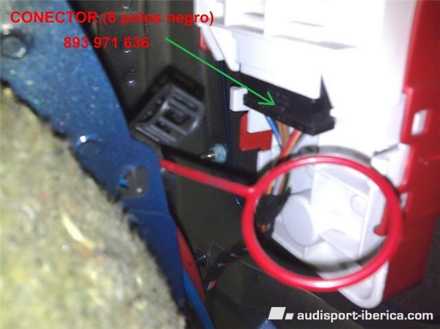

Freestylero Publicado 14 de Abril del 2010 Denunciar Publicado 14 de Abril del 2010 Creo que en España no es legal dos antieblas traseros pero no se hasta q punto te pueden decir algo en la ITV porq creo q hay modelos q de serie salen con ellos vease el A6 de la epoca q los lleva encima la matricula a ambos lados Alguien que lo haya puesto y haya pasado la ITV ha tenido problemas? le han dicho algo? EMPEZAMOS!!! primero ir al desguace para conseguir un conector de piloto trasero Responder

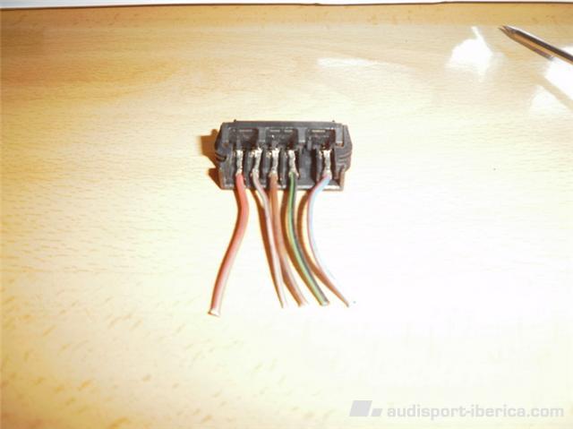

Freestylero Publicado 14 de Abril del 2010 Autor Denunciar Publicado 14 de Abril del 2010 cuando lo tengamos ya en casa elegimos un cable con su correspondiente pin y lo sacamos Responder

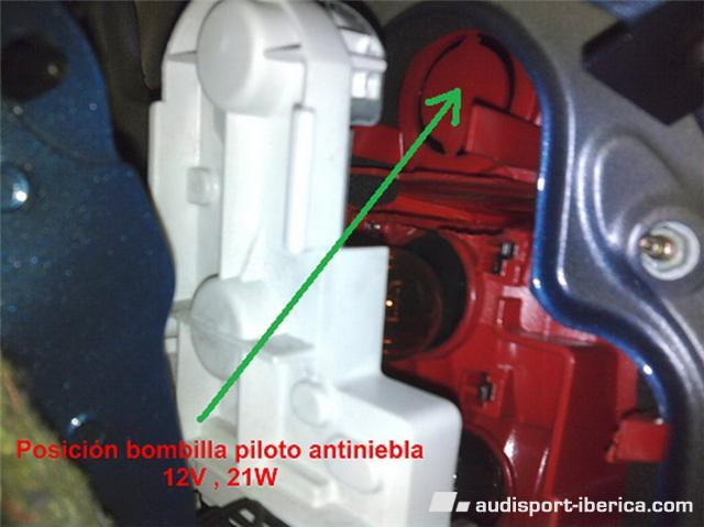

Freestylero Publicado 14 de Abril del 2010 Autor Denunciar Publicado 14 de Abril del 2010 Accedemos en el coche al piloto derecho y podemos observar q el hueco para la bombilla antiniebla viene de fabrica tapado con un destornillador lo podemos quitar con cuidado de no tirar el plastico abajo q nos haria ruidos a posteriori Responder

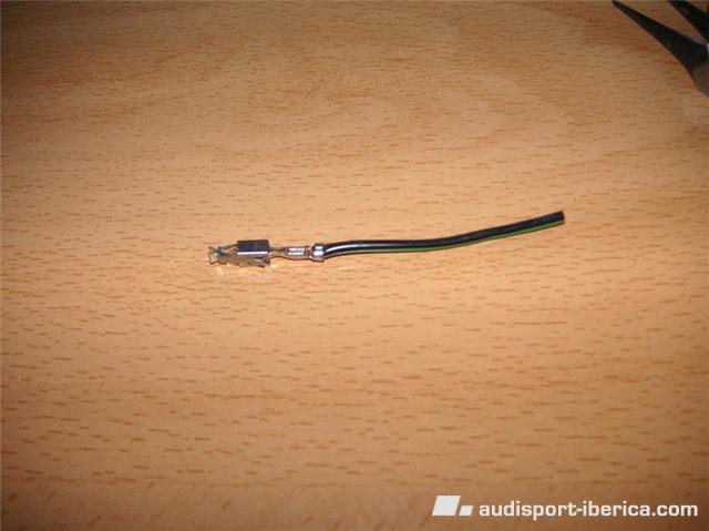

Freestylero Publicado 14 de Abril del 2010 Autor Denunciar Publicado 14 de Abril del 2010 aui tenemso el conector donde colocaremso el cable hemos sacado Responder
