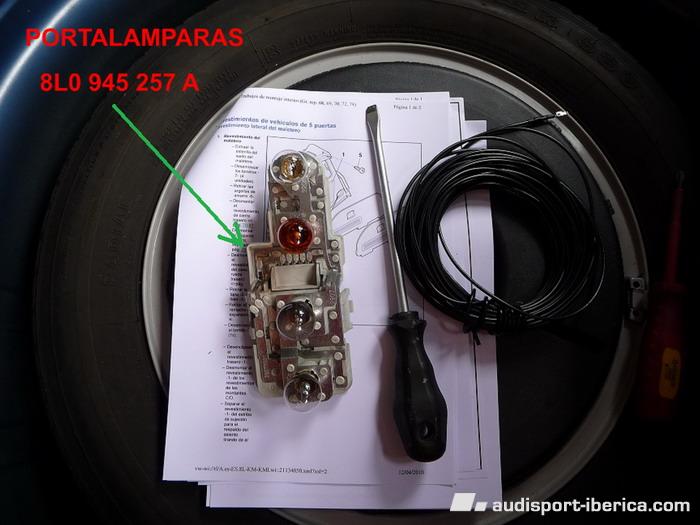

jvil Publicado 16 de Abril del 2010 Denunciar Publicado 16 de Abril del 2010 Freestylero dijo: Accedemos en el coche al piloto derecho y podemos observar q el hueco para la bombilla antiniebla viene de fabrica tapado con un destornillador lo podemos quitar con cuidado de no tirar el plastico abajo q nos haria ruidos a posteriori Y al quitar esto, ¿entra ya una bombilla sin problemas o hay que poner algún adaptador? Responder
Freestylero Publicado 16 de Abril del 2010 Autor Denunciar Publicado 16 de Abril del 2010 entra perfectamente yo ya aproveche y puse la bombilla el lunes tiro el cable y a tirar millas Responder

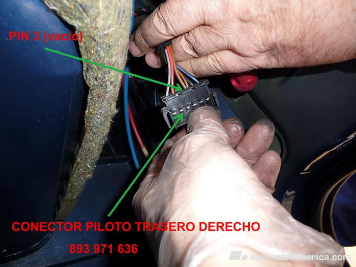

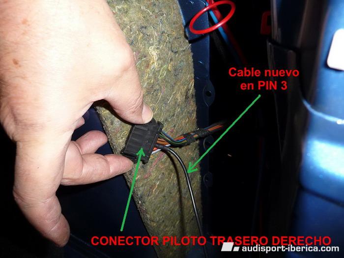

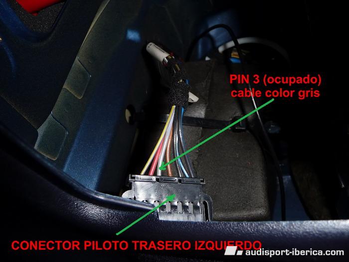

Freestylero Publicado 18 de Abril del 2010 Autor Denunciar Publicado 18 de Abril del 2010 domingo completo dedicado al coche pero me ha cundido EMPEZAMOS!! Responder
Freestylero Publicado 18 de Abril del 2010 Autor Denunciar Publicado 18 de Abril del 2010 seguimos Responder
Freestylero Publicado 18 de Abril del 2010 Autor Denunciar Publicado 18 de Abril del 2010 (editado) seguimos Editado 18 de Abril del 2010 por Freestylero Responder

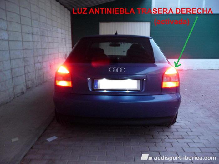

Freestylero Publicado 18 de Abril del 2010 Autor Denunciar Publicado 18 de Abril del 2010 RESULTADO FINAL!!! Responder
