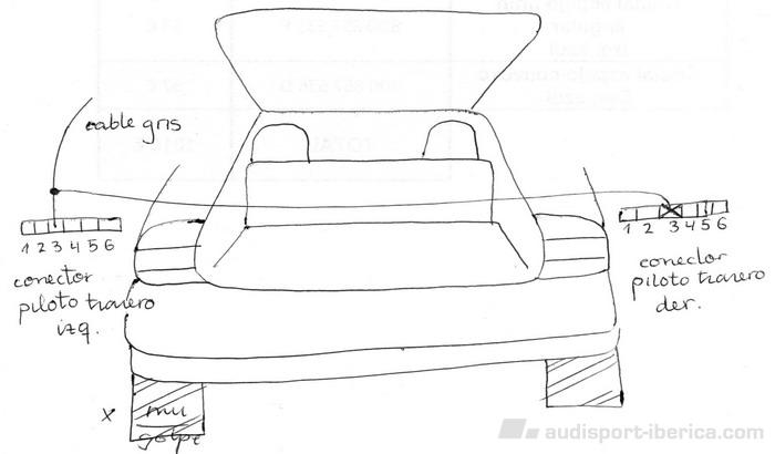

ibm_A3 Publicado 19 de Abril del 2010 Denunciar Publicado 19 de Abril del 2010 Maister una cosa, como as echo para coger corrietne, as enpalmao al cable gris del lao izquierdo? Saludos Responder
Freestylero Publicado 19 de Abril del 2010 Autor Denunciar Publicado 19 de Abril del 2010 he tarado un cable nuevo q va soldado al cable gris pin 3 del lado izquierdo al pin 3 vacio del conector del lado derecho Responder
dragon88 Publicado 19 de Abril del 2010 Denunciar Publicado 19 de Abril del 2010 esta muy bien, se ve que te gusta la electricidad por cierto me puedes pasar el esquema electrico? Responder
ibm_A3 Publicado 19 de Abril del 2010 Denunciar Publicado 19 de Abril del 2010 he tarado un cable nuevo q va soldado al cable gris pin 3 del lado izquierdo al pin 3 vacio del conector del lado derecho Gracias makina!! Responder
Freestylero Publicado 19 de Abril del 2010 Autor Denunciar Publicado 19 de Abril del 2010 voy a escanear un esquema mia asi a lapiz rapido pero q s entienda para todos voy a hacelo Responder
Freestylero Publicado 19 de Abril del 2010 Autor Denunciar Publicado 19 de Abril del 2010 a ver es un esquema chungo pero si sirve,jeje tenemos el coche visto por detras con el porton abierto Responder

borjaturbin_ Publicado 21 de Enero del 2011 Denunciar Publicado 21 de Enero del 2011 Muy buen Brico Freestylero, y muy bien explicado. La verdad que es una cosa muy, muy muy sencilla de hacer y el resultado es magnifico, yo siempre se lo hice a mis anteriores coches, Al A3 Fijo, Al TT no lo recuerdo y ahora en el S3 lo tengo también, pero bueno yo lo hago más a lo chapucinjaudi, jejejejeje... simplemente paso un cable del Pin 3 (Foco izquierdo) y lo meto en el sitio del Pin 3 (del cable derecho) que haga contacto y pista. De la manera más sencilla, Material y herramientas. -1 simple destornillador o algo para quitar la tapita del hueco de la bombilla del foco derecho. -1 bombilla. -1 cable de 1,5m aproximadamente, bueno que llegue de sobra de foco a foco para poder guardarlo por el guarnizado. ______FIN_____ Pd: Yo he pasado la ITV con ello puesto... pero nunca me han dicho nada, es más creo que no me han hecho ar los antinieblas. Saludos. Responder
