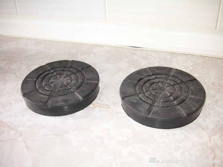

Freestylero Publicado 16 de Abril del 2010 Autor Denunciar Publicado 16 de Abril del 2010 me he agenciado estos dos tacos de goma para los ganchos hidraulicos como los veis?? Responder
